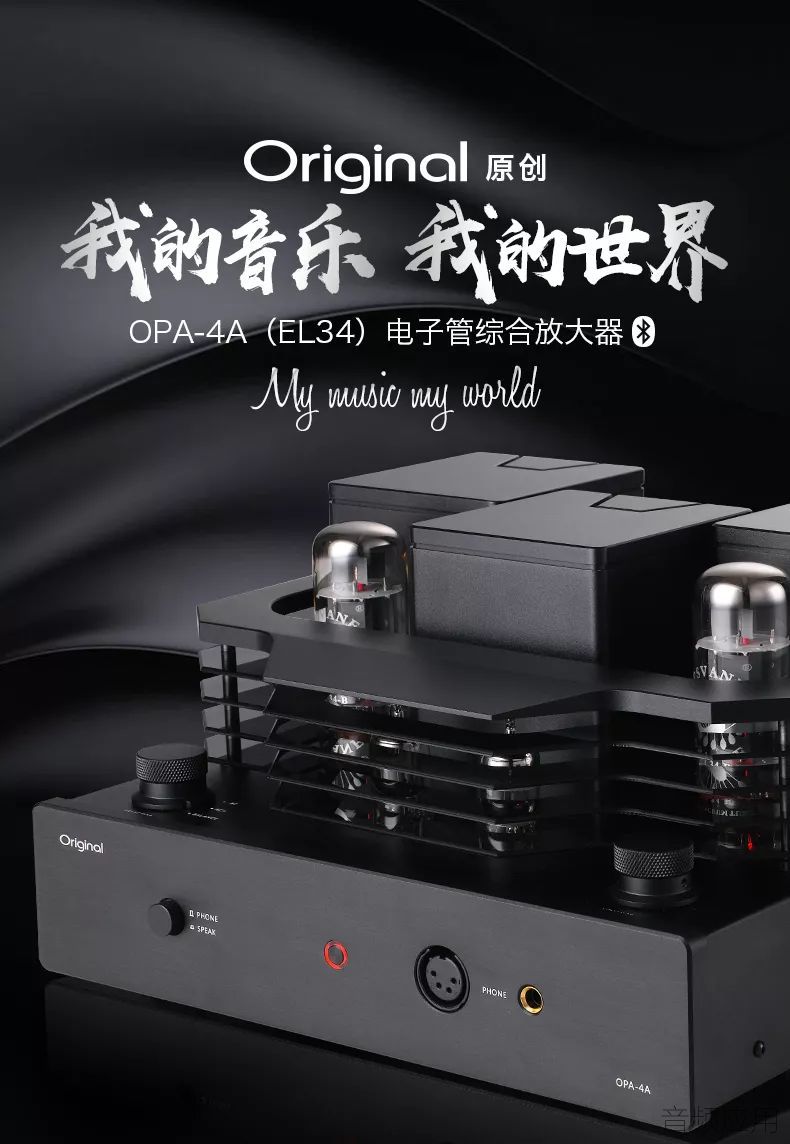

/ i/ B+ n, n2 c& i% S% i2 O0 {Original(原创)近日推出两款新产品,分别为OPA-4A与OPA-5A两款电子管放大器。两款产品的设计相当接近,前级均采用了12AU7,主要是后级部分不同,在输出功率上有所区别。其中,OPA-4A的后级方面采用了EL34,而OPA-5A则采用了KT88。
$ l# ?  w$ T& y, ^: \  |1 ]; i9 Q: U0 ^  Z& g) [7 ~

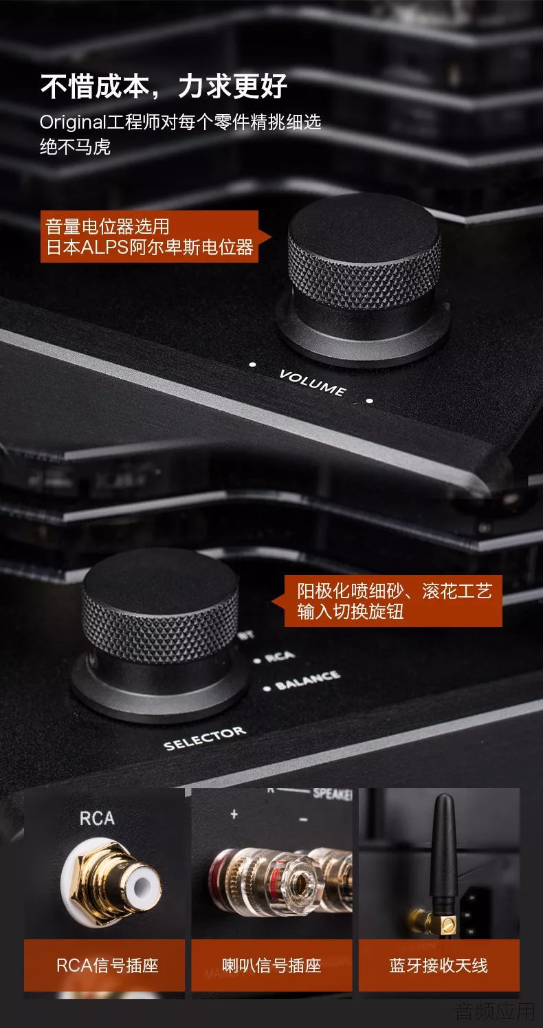

电位器方面采用了来自日本ALPS,保证音量的精细调整。另外,两款胆机可以接驳音箱、耳机,满足不同需求的玩家使用。此外,它还支持蓝牙输入,支持到APTX-LL,只需要一台手机,就能享受高品质的音乐。- c) b) B5 f5 q* `; Q

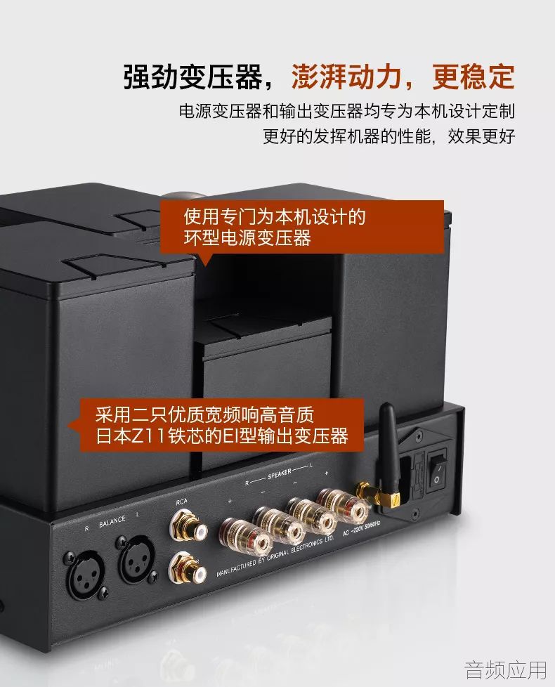

) b6 E8 ~+ o0 W0 Q* o3 g% l2、采用二只出色宽频响高音质日本Z11铁芯的EI型输出变压器
, Q4 A& J$ ]% o. |' `4 |& d3、使用专门为本机设计的环型电源变压器

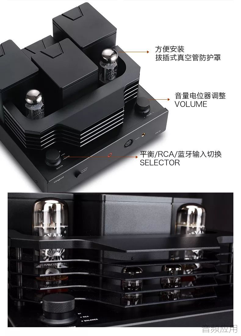

) X& Q4 C  Q/ w* r" W4、前级使用12AU7真空管二只,后级使用二只EL34真空管做A类单端功率放大。其中五极管EL34电路上采用三极管的工作方式,充分体现EL34特有的润泽厚实的个性。1 {" c7 K% Q" T
5、输入有BALANCE/RCA/蓝牙选择

9、音量电位器选用日本ALPS(阿尔卑斯)27型电位器
& Q2 V- A- @$ S* y0 h, z; P10、方便安装的拔插式真空管防护罩+ n1 Q- ?2 p, z2 E4 Z' j

6 e) T/ u( U( C$ i  b  S! K4、电源变压器和输出变压器均专门为本机设计定制, 采用出色宽频响高音质日本Z11铁芯。
