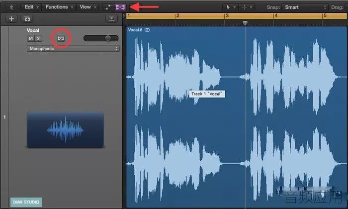

步骤一 . 开启 Flex。* \3 e* ]4 n% N4 {" @

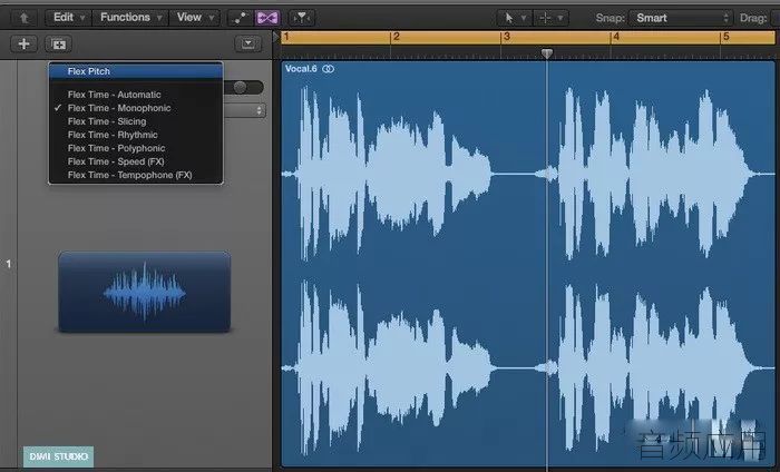

) K8 e5 V/ A; B2 {步骤二 . 选择 Flex Pitch。9 h& T0 X2 f! `  Y  s6 A

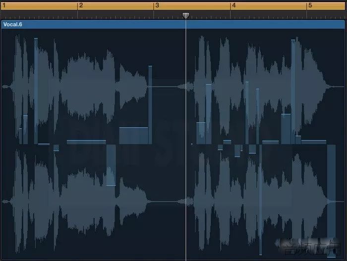

" G+ h" m4 [: G' Y. F步骤四 . 进入编辑器调整后我们可以修正的包括 Pitch drift 、 Fine pitch 、 Gain 、 Vibrato 、 Formantshift。 9 e- ?$ f# L0 ~7 W- [, {) Q& K- Y
