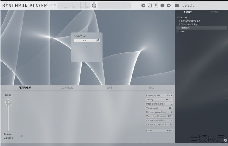

不可否认,我花了很少的时间,因为我没有他们的图书馆,除了购买维也纳Ensemble Pro免费提供的原始Epic Orchestra。当我试图探索它时,它让我头疼。这是没有加载仪器的新同步播放器的图片。
甚至在我加载乐器之前,对我来说更清楚的是我所看到的:用于访问性能,控制,编辑和混音参数的选项卡以及当我加载乐器时它会变得生动。在这里,我加载了一个Synchron Strings 1 1st小提琴补丁。请注意,Synchron Player是单声道的。他们的设计意图是为DAW或Vienna Ensemble Pro中的每个乐器配备单独的Synchron Player。

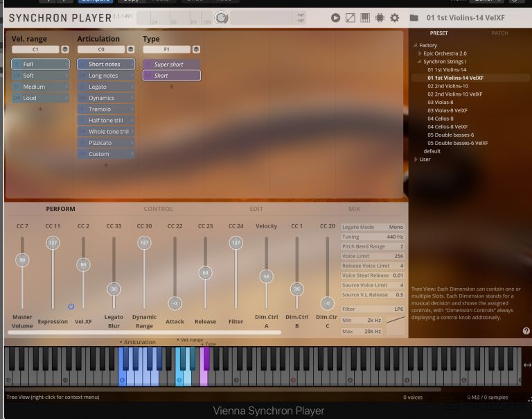

在顶部,您可以轻松访问各种信息:速度直方图,音量旋钮,音量表,Synchron Power Drums的MIDI播放器,缩放按钮,我启用的密钥信息,CPU。显示,设置等等。用它十分钟,你可以探索一切。
维度树视图

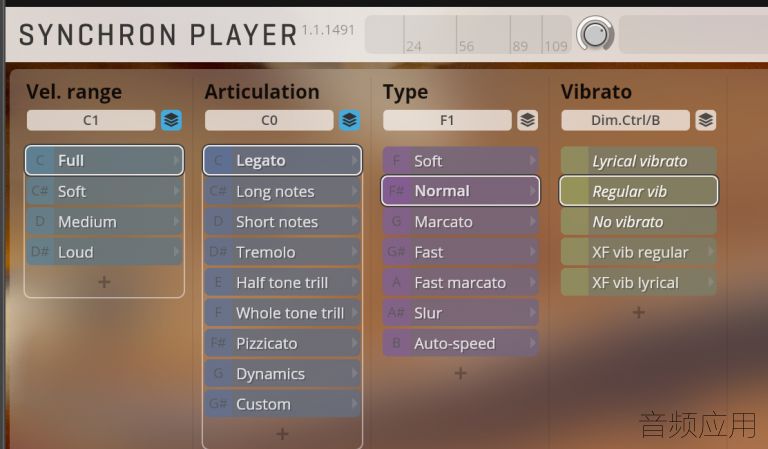

在中间,您可以看到可轻松定制的速度范围,关节和类型的插槽。您可以通过音符或程序更改或白色音符或“尺寸控制”来控制速度范围(稍后将详细介绍)。控制关节时也是如此。
重新排序关节就像将列表拖动到列表中的不同位置一样简单。我喜欢我的连奏,然后很长,然后很短等。
您突出显示的清晰度将为您提供不同类型的选择,以及连奏和长音,颤音选择的情况。所有都可以按照您的首选方式进行控制并重新订购。您的选择将对其执行方式产生重大影响。有8个可用的“尺寸控制器”,标记为AH,您可以将它们分配给MIDI ccs,弯音,速度,触后或触后释放。

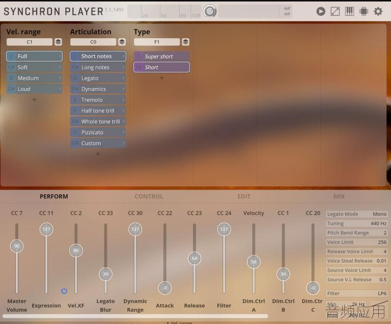

执行选项卡
在下面的“执行”选项卡中,您可以轻松指定希望它们的行为方式,因此可以快速轻松地进行自定义。
通过单击蓝色按钮启用并行模式允许您使用指定的控制器交叉淡入插槽,我认为我可能会有用,但它会增加CPU使用率。
只需单击要添加的加号,右键单击以禁用,复制等,即可添加,禁用和重新着色插槽。

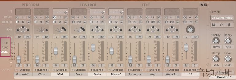

每个Synchron库都有多麦克风和立体声版本。“混合”选项卡中有三个视图。您可以单击:Basic,Aux和FX。(Synchron Power Drums还有一个Bleed View。)Synchron Player附带了一整套有用的FX,包括EQ,压缩器,延迟,算法和卷积混响,饱和度,合唱和其他调制插件,以及VSL的着名的Power Pan等等。
有混合预设与室内混合,Decca树。来自环绕声预设的多麦克风和环绕声和立体声下混音。当然,您可以创建并保存自己的。您可能希望利用(de)激活调音台中的频道来优化演奏(尤其是现场演奏)。这将
在后台卸载样本,从而降低RAM使用率。
