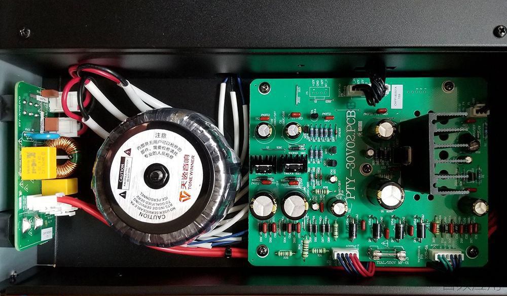

  拆开机器顶盖拍一张该机的俯视图,该机的左面是整机的电源供电处理电路,实拍照片可以清楚的看到该机具备完整的交流电进线滤波电路、功率强大的50W优质环牛变压器,配合优质的大容量电解、优质的稳压模块,组成三路双电压输出及两路单电压直流稳压电源,分别对数/模电路实施独立供电。杜绝了各路电源之间的串扰和对模拟音频的干扰。以确保CD机播放音乐时能以扎实的动力之源将音质音效发挥得淋漓尽致。
  为避免电源电路可能出现的电磁干扰,该机内部特别做了分割式电磁屏蔽,属于典型的四抽屉屏蔽的发烧大手笔:作用是电源、机芯解码、解码电路、模拟音频电路放大输出等四大部分各自独立互不干扰。

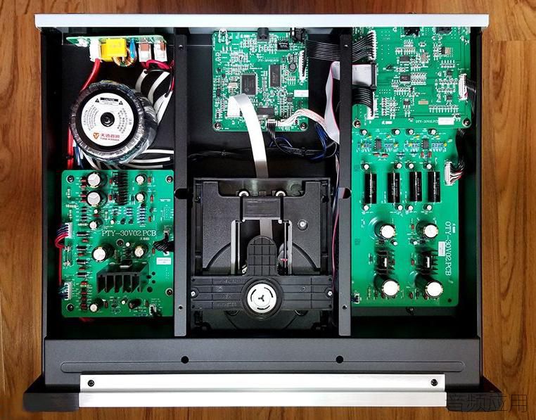

  电源和供电储能部分在远离音频解码电路和音频输出电路的左侧。机器的中间地带被一大块黑色的金属屏蔽罩屏蔽,屏蔽罩内是CD机械机芯及CD机芯的马达驱动和操作控制电路板,打开屏蔽罩可见马达驱动芯片为AM5888S-L/S,储存芯片为ESMT M12L6414A,还有大规模单片机处理器及大量优质阻容原件等,印制板焊点光洁牢固,一看就知是自动化程度很高的智能贴片波峰焊流水线的杰作。
  CD机涉及转盘的机械运动,光碟平稳的匀速运转是读碟的关键,为此TY-30 CD机特别加厚了整机的金属底座和机箱的结构与重量,而且还特地在机器底部设计了蜂窝状菱形金属防抖化震大脚钉,可以较好地消除机壳机身可能引发的机震和恶声……诸多细节的合理处理,彰显出该款CD机明显区别于6、7公斤入门级CD的专业高保真属性!
  机器右边是整机的数字/模拟解码电路、整形滤波预放大电路及模拟音频电路放大输出电路的地盘,这是为远离强电(供电电路)和机芯电路及显示电路可能产生的电磁干扰,尽量提升整机设计上的信噪比而采取的分割屏蔽措施之一。
  其中担任高品质的双声道数字音频D/A解码及转换的解码芯片,选用了发烧界被受推崇的美国Analog Devices公司性能卓越的AD-1955音频DAC芯片,这枚芯片至今仍然是发烧界骨灰级发烧友喜爱的一流芯片。是一枚性能价格比不错、只用在中高端CD机及SACD机上才使用的高端D/A解码芯片。
  为最大限度的减少数字数据流在时序解析度上的误差程度,本机还特别精选了稳定度和准确度极高的高稳定石英晶体振荡器,并设计了全平衡方式的外围电路,从而确保了数码量化取样解码和D/A转换电路里的时序从头至尾至始至终保持前后一致,使jitter失真几乎为零。为音质的高保真打下了实实在在的基础。
  在这块电路板上的音频预放大电路中采用了两片美国德州仪器TI公司新构架的场效应JFET音频专用的发烧运放OPA1642,这是TI贴片的新款运放,定位是专业HI-FI音频运放,该运放的信噪比极高, 0.00005% 的测试指标可以说是毫无底噪!

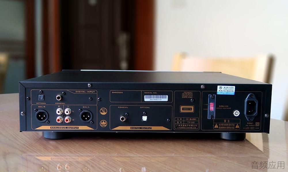

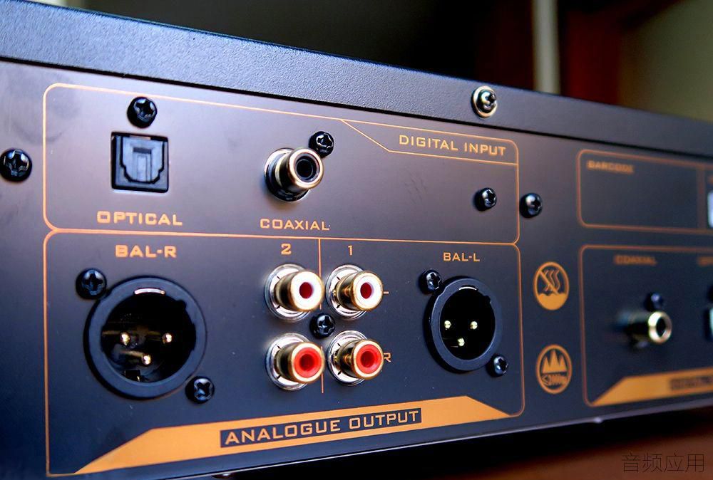

  背板信号接插口处,笔者注意到该机除了两组非平衡输出和一组全平衡高保真立体声模拟音频输出,还提供一个同轴数码流输出和一个光纤数码流输出,以便一些唯音质论的骨灰级玩家能在此机背后接入玩外置DAC解码器的数码流输出。
  而且在机器的右侧还设计了一组光纤输入和一组数码同轴输入,这在传统的CD机中是非常鲜见的,旨在接收数码音乐播放器所提供的无损音乐数码流,并通过TY-30机内的CIRRUS LOGIC 8416CZZ及AD-1955数/模转换解码组合,获取大量高品质、高音质的无损音乐资源来播放音乐,无异于扩展了这台CD机的音源范围,这也是这台中档CD机区别于TY-20入门级CD的设计升级之一。

  在TY-30右侧的模拟音频放大板上,我们可以明显看到4颗硕大的黑色MPT电容,位于左/右声道音频通道的关键位置,起做隔直和耦合音频的作用。喜欢动手摩机的发烧友都明白,聚丙烯电容是校声的秘密武器,一只发烧级的进口聚丙烯电容往往都拥有不菲的身价。
  我们看到,在天逸的HI-FI器材中大量选用OPA2134和OPA2604,这两个型号都是BB公司最经典的HI-FI运放,可谓孪生姐妹一般。其实OPA2134/2604都是采用FET场效应输入的双运放,在各项参数的测试上非常优异、其部分指标甚至比那些价格昂贵的运放如OP275/827还要高!
  TY-30CD机的输出电路选用了发烧圈最为经典成熟的差分恒流源共基共发放大电路,此级电路由多只小功率低噪声晶体管/场效应管及大量的优品级电阻电容组成平衡/非平衡音频放大输出,输出电压能达到2V左右,可以确保它能和任何HI-FI音频功放和谐搭配。

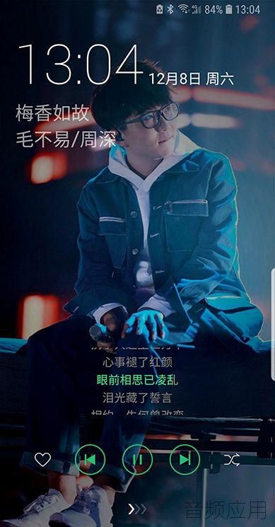

  我在手机QQ音乐播放器中随意点播了美国歌手Crystal Gayle - Best Always(长发妹)中的《迎接美好的明天》、以及著名的HI-FI试音天碟《The Mass》(德国战车进行曲)(弥散大合唱)、美国爵士音乐之王路易斯·阿姆斯特朗的《what a wonderful World》(多美好的世界啊),还播放了热播电视剧《香蜜沉沉烬如霜》中毛不易演唱的《不染》 及电视剧《如懿传》中的《梅香如故》等等歌曲,很好的展现毛不易唱腔中的柔情蜜意和醇香绵绵、悠悠无尽的风格......
  试听表明,这套搭配所播放的无损音乐上都有着令人满意听感,音质绝不会输给一般CD机播放正版CD的水平:它的本底噪声极低,人声清晰饱满,音乐醇厚油润、低频质感突出、量感凝聚、自然下潜深度和蓬松绵柔的弹性令人倍感舒适,还有就是它的音场扩展和浓郁的音乐韵味非常突出,仿佛有一种巨大的诱惑力,让我一首接一首不厌其烦的听下去……
