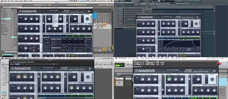

提到音乐制作和混音,大家会想起甚么软件?Audacity?Overture?Anvil Studio?甚么!!? Virtual DJ??如果你的答案是Virtual DJ,DJ的混音和音乐制作的混音是不同的,我们现在是说音乐制作的混音啦。音乐制作会使用一类叫DAW的软件,全写是Digital Audio Workstation,是专门用来制作声音档案的软件。DAW通常会有以下功能:

201903160941170840814.jpg 0 u" h& B7 s8 ]: w) p* D
, F+ z) _) q$ X) T$ F3 O加入和使用插件 ) Z0 ~+ h; j8 g  M: A8 K! a
; `  G4 g" B# N: J( v8 f, V除了使用内置的功能,DAW也能透过不同的插件扩充功能。插件有几种制式,最常见的是VST。DAW如果支持那些制式,便可以使用该插件,所以插件是可以在不同的DAW使用的。

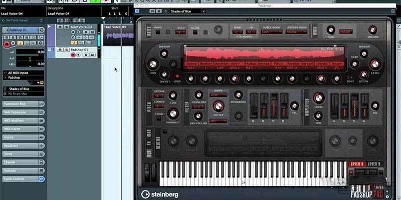

Cubase
8 W# ]8 [5 l. i8 T! t
7 H& {( A3 Q& _+ E 5 K' {" Q1 J% T- g) V7 S. H
6 D% k- ~5 K7 h' t
朋友的评价是功能很齐全,我就觉得不只是齐全,是多得很过份。很多我要额外找插件或者程序做的功能,它内置已经有了。例如声带自动对齐(Warp quantizing),强大的粒子合成器(Granular Sythesizer)缺点是很贵,还要额外买USB激活器。

" c# V2 _' t* C9 S/ j(VST插件技术就是由Cubase的公司开发的,我觉得很霸气) $ k" n+ ]: H5 I% @) B0 L6 m
