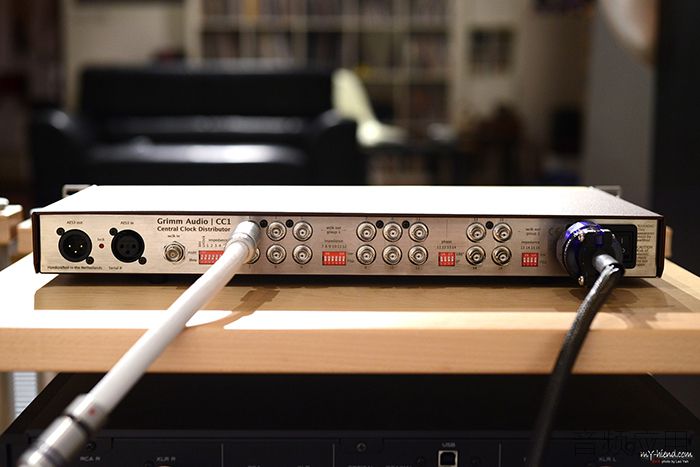

CC1共有16个时钟讯号输出,分为两组,1~12为Group 1,13~16为Group 2。每个一个时钟输出都阻抗都可各别设定为75欧姆或是Low(25欧姆),出厂预设与大部份情况都是使用75欧姆...

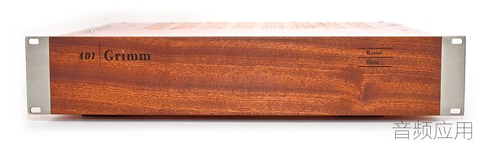

  Grimm Audio的首个产品AD1动差1 bit类比数位转换器,依然是业界品质的标竿,古典音乐大厂如Channel Classics到现在仍在使用。

  CC1共有16个时钟讯号输出,分为两组,1~12为Group 1,13~16为Group 2。每个一个时钟输出都阻抗都可各别设定为75欧姆或是Low(25欧姆),出厂预设与大部份情况都是使用75欧姆。Group 2的每个输出都还有0度或180度的相位(Phase)调整功能,若以家用音响来说,阻抗与相位调整是不太有机会用到的,原厂於说明书中提到,少数情况若有发现讯号无法锁定时,可以切换阻抗试试。

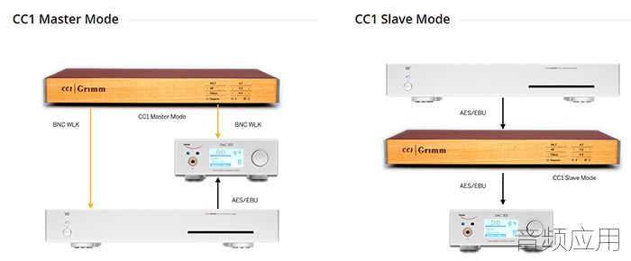

  Master Mode: 以CC1作为主时钟
  对於家用音响用家,主要之一就是使用CC1的Master Mode,在Master Mode下,可选择时钟输出的基准频率是44.1kHz或是48kHz,按下「Source」按纽来切换。这个设定要依播放的音乐取样频率来决定,一定要是刚好其的倍数,例如CD的规格是44.1kHz,那就要设定在44.1kHz,若是今天我播放的是24Bit/96kHz的音乐档案,那就要设定在48kHz (48×2=96),若是播放SACD或是DSD档案时,就要设在44.1kHz。右方的I代表Group 1(1~12)的输出倍数设定,II代表Group 2(13~16)的输出倍数设定,两个Group的倍数设定可以是不同的。
  从这里也可以发现Master Mode可能会有一个比较不方便的地方,若是我从CD改成听SACD光碟时,那就要手动切换44.1kHz到48kHz,或是在听音乐档案,每首歌的取样频率基准若不同时,也要进行切换,CC1并不会针对音乐来源自动改变,若你听的音乐取样频率经常不同,此时就可以考虑将CC1设定为「Slave Mode」,将最源头的讯源以AES输入到CC1,CC1再输出到DAC,CC1的取样频率就会跟着来源自动切换,不过由於每次切换都是重新锁定,因此所需时间会比较多,这样的接法也使用到了CC1的AES3 Reclocking「洗水」功能,转盘的数位讯号经过CC1去除时基误差後再输出给DAC,也就是说若是转盘与DAC没有时钟输入可以同步时,使用CC1 Reclocking仍可提升声音表现,使用Reclocking功能时记得将AES设定在「thru」,若器材没有AES数位介面的也可透过转接头改为RCA使用,效果相同。
  在任何一个数码系统内,只可以有一个主时钟。而主时钟必须在讯源的源头。图左跟图中都是可以的接法,不过图左的接法较为建议,也就是每台器材都连到CC1主时钟,图三DAC同时接收到转盘与CC1的时脉,会产生错误。
  下图Master Mode的主时钟为CC1,Slave Mode的主时钟是最源头的转盘。

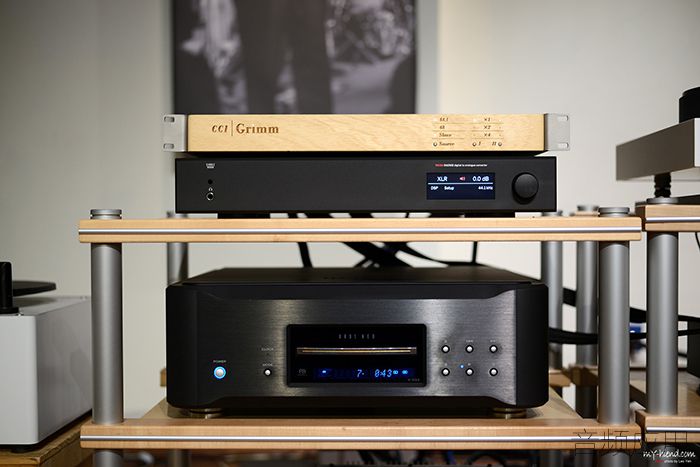

 实际聆听: 声音明显提升
  我先将CC1做为主时钟,时脉讯号输入Esoteric K-03X进行同步,其内部已使用高精度的VCXO电压控制晶体振荡器(voltage-controlled crystal oscillator,准度为0.5 ppm),尚未热机时已约略感到声音有所提升,再热机约略20分钟左右,声音表现有如脱胎换骨,大为提升,最让我印象深刻的是声音的质感、密度都好上非常非常多,背景噪讯也大为降低,结像更为分明,若再换为CD唱盘内部时钟,整个松散起来,噪讯也变多。CC1有x1, x2, x4的输出频率倍数设定,以44.1为例,分别对应44.1, 88,2与176.4,在聆听时可直接切换,不过CD唱盘音乐会中断,要等新的频率重新锁定。我反覆比较1倍与4倍的差别,声音走向没什麽改变,差别也并非很大,主要是在1倍也就是维持44.1kHz听起来比较自然平顺,而4倍176.4kHz则较为鲜明,音响性比较强烈些,倍数的设定没有一定,主要是看唱片、系统与自己偏好来调整。

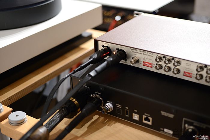

  AES3 Reclocking「洗水」功能有效
  为了试一下CC1的洗水功能,我将原本K-03x接到CC1的时钟线拿掉,改接AES数位输出到CC1,然後CC1再输出AES讯号给WEISS 502解码输出,此时CC1是要设定在Slave Mode,後方的AES要设定在「thru」,与直接K-03x AES输出到WEISS 502比较,经过CC1 Reclocking消除Jitter之後,质感变得比较好,毛边变少,声音比较乾净,是有效果的,不过与K-03x用CC1当外接主时钟比较,时钟的效果还是明显许多。如同前面所提的,Reclocking可以提供给讯源没有支援外接时钟功能的人使用。
  那麽可不可CC1同时做为K-03X的外接主时钟与进行Reclocking呢?答案是可以的,将CC1设回Master Mode,44.1kHz,然後一样K-03X数位输出给CC1後再输出给WEISS DAC502,与没有经过CC1 Reclocking比较,声音似乎又更为乾净些了。要注意的是,只要使用CC1 AES Reclocking功能时,其是无法支援DSD的。

  ●  使用品质好的75欧姆同轴线,端子的品质也要注意。
  ● 线的长度刚好就好,不要太长。
  ● 线材会有延迟效应(Propagation Delay),尽量使用等长的线。
  ● 将没用到的器材关掉,也不要连接。
  ● 当CC1是主时钟时,时脉输入不要接,会有串扰(crosstalk)产生,AES3也是一样,不用时就不要接。

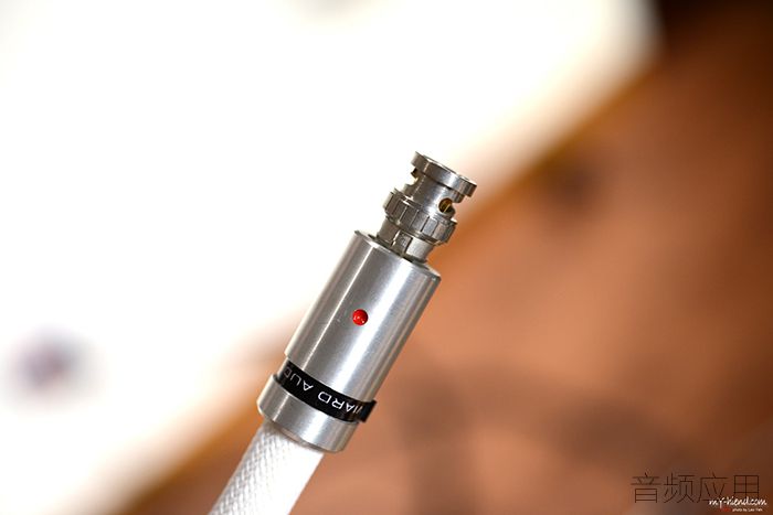

  深知数位线的重要,代理商特地准备了一条法国Viard Audio Platinum HD白金系列顶级MasterSync时钟线,阻抗值达到精准的 75 +/-0.2 Oms.

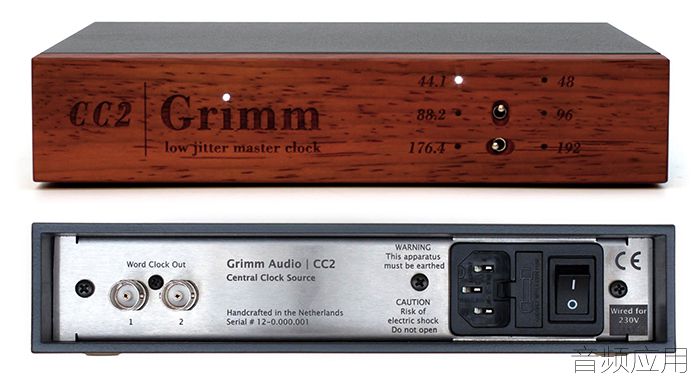

  CC1的用法非常多,时钟输出也非常多,若只是要享受单纯的主时钟功能,可以考虑比较小台的CC2,据代理表示两者在时钟部份的表现几乎是一样的,不同的是CC2只有两组时钟输出,此外CC2也没有AES Reclocking功能。
