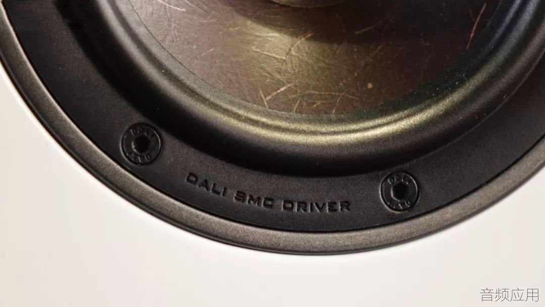

因此虽然是入门系列但是依然用上老大哥们的软质磁力负荷物(soft magnetic comppound,简称SMC),这种合成物较大的特色就是它虽然具有磁力,但不会导电,不会像一般的磁性金属产生涡流效应(Eddy Current)影响音质。

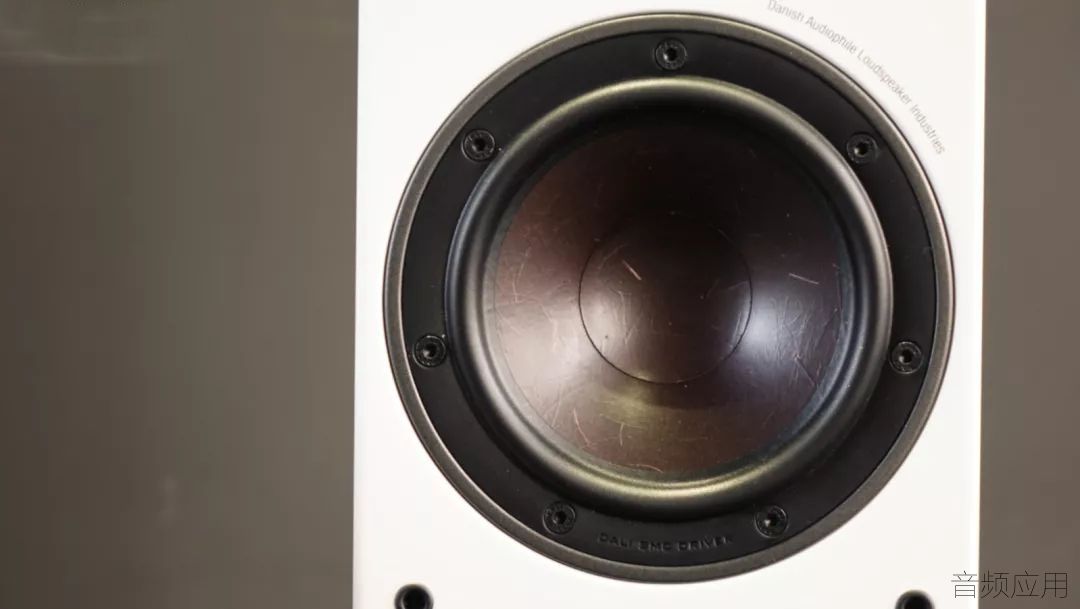

其次是单元也是纸浆木质纤维打造,与售价高上几倍的旗舰如出一辙,并且体积是5.25英寸!应该是同价位里面可以买到较大的低音单体落地音箱之一,可以说是一项卖大包的设计。
而为了增强音质,在音圈上用上了四层CCAW铜包铝线打造,使效率更好之余,声效是更加强劲、震撼、精密准确!
