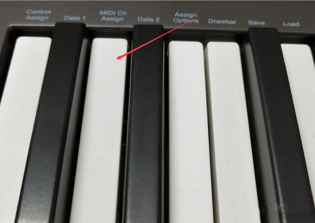

我的想法就是,MIDI键盘的键盘区域是MIDI通道1(默认就是1),而打击垫区域是MIDI通道2,那么,我就在键盘上面把打击垫都设置成MIDI通道2了。
方法如下:
1. 点击PRESET 按钮
2. 长按(SHIFT+PATCH>)按键进入SETUP模式
3.敲击需要修改通道的打击垫
4.点击印有MIDI Ch Assign琴键
5.点击印有“-”或“+”的琴键,或者印有数字的琴键
6.全部打击垫都修改MIDI通道后长按(SHIFT+PATCH>)按键退出SETUP模式
设置后打击垫的MIDI通道后,我们把轨道接收的MIDI通道设置成“任何”。
那么现在,我键盘弹奏的就是钢琴的音色,打击垫弹奏的就是鼓的音色啦~
