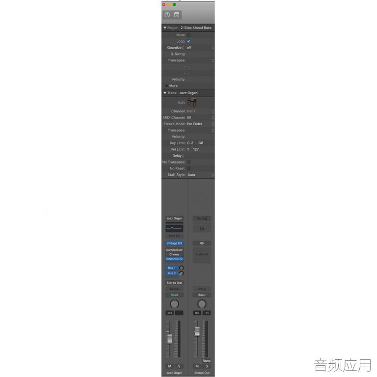

% ]4 f/ b& I4 d# C检查员- L: `' O8 j" g# q
Logic Pro有一个Inspector,您可以使用键命令I轻松地打开/关闭每个音轨,它允许您控制影响区域,通道条,插件以及信号流中接下来的内容(在此处图象的立体声输出)或者如果它们被实例化,以及添加发送,删除和改变插件远远比GarageBand中更容易。

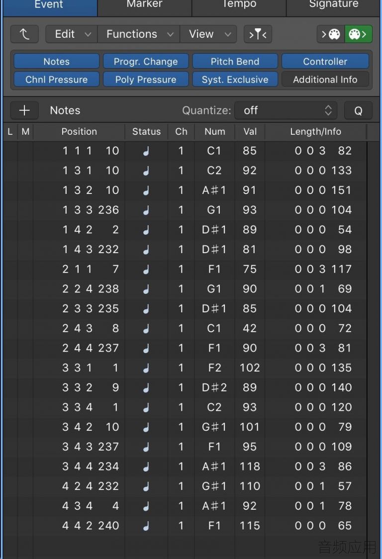

4 r3 \- P# v  v. B9 n0 tMIDI编辑的事件列表 - ]/ }. {6 W' ?
cp_768_006_L.jpg ) C1 ]$ [, I( O' ]( @5 k
无论是单独使用还是与钢琴卷轴或乐谱编辑器配合使用,事件列表都会向您显示详细信息,这是非常宝贵的。这是我个人最依赖的MIDI编辑器。; |" \, W. K: y6 ~4 m( Z* Q

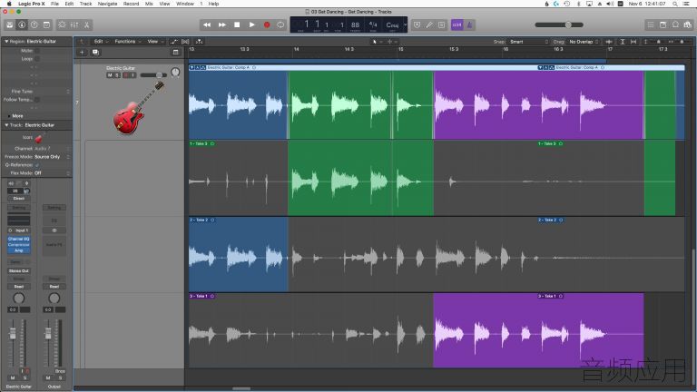

使用轻扫键盘进行音频文件夹
9 l$ H4 m! M( C! K: A进入循环模式并继续唱歌或演奏你的部分,你可以在Take文件夹中看到你的所有传球。然后,您可以简单地拖动您喜欢的每个部分的部分,您可以保持原样,展平,布局区域以进行编辑,添加更多淡入淡出,或者展平和合并以创建新的音频文件。再次录制音频的好方法,在GarageBand中根本不可用。
