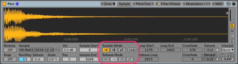

让我们用打击乐样本来测试一下。由于打击乐的声音样本是一个瞬态击鼓声,所以没有明显的重复波形可用来建制循环。但这也更容易听出来声音样本是如何循环的。我们将使用Ableton 的Sampler ,它与Simpler略有不同,它可以访问我们所需要的循环模式。
在Sampler中,我们可以为样本设置Sustain(保持)和Release(释放)模式。 基于MIDI输入,声音样本的某些部分将会循环播放。我将采样器设置为正常播放样本的初始瞬态。而后随着一个MIDI音符的持续发声,打击乐器的尾音被循环,这是通过交叉淡化来平滑的, 一旦MIDI音符结束,释放阶段开始,它将会播放循环后的剩余声音样本。
也就是说,循环播放允许我们创建响应MIDI输入的持续音,而释放阶段则可以创建一个听起来很自然的拖尾音。采样器为我们提供了好几个保持和释放模式的选择。这两个部分都可以从头开始,或者执行一个类似打乒乓球式的循环。以下两个示例显示了在保持阶段的标准和乒乓循环模式。。
标准循环
乒乓循环
注意,像这样的瞬态击鼓声,到高音区可能会有一点“口吃”的效果。不过我们可以创建一个更短的循环来“保持”音高。
