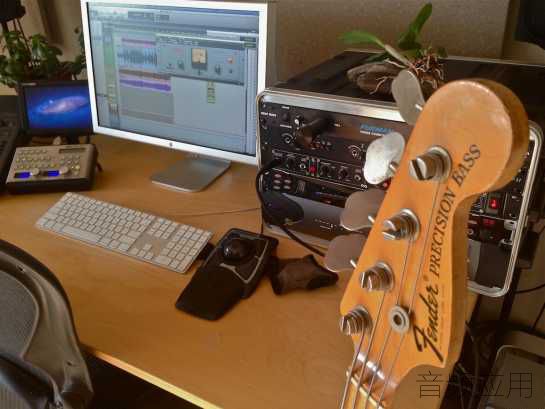

是的,这可能是谈何容易。但对于录音的目的,那里有便宜的之间的差异(质量),贝司和好的。我拿起一个漂亮的70年代的Fender精密,其一直以来我对数百个音乐片段值得信赖的朋友。如果youre喜欢我,你会不会出汗花几百额外的吉他或某些踏板- 所以,如果youre去弹贝司,为什么不这样做。你的语气会感谢你的。
秘诀4 - 在路上在
我们中的大多数将被录音贝司直接,使用某种形式的DI盒(相对于一个AMP)。我宁愿记录低音完全平坦上的方式,以及在混合处理。所以,我的P贝司被插入到创建音频实验室MW1 DI通道与一个单独的调谐器输出,然后进入的Pro Tools HDX钻机。有没有其他的信号路径。当然,你可以选择添加EQ或压缩等在录制路径,但要记住,你不能把它关闭,一旦它被跟踪的方式。

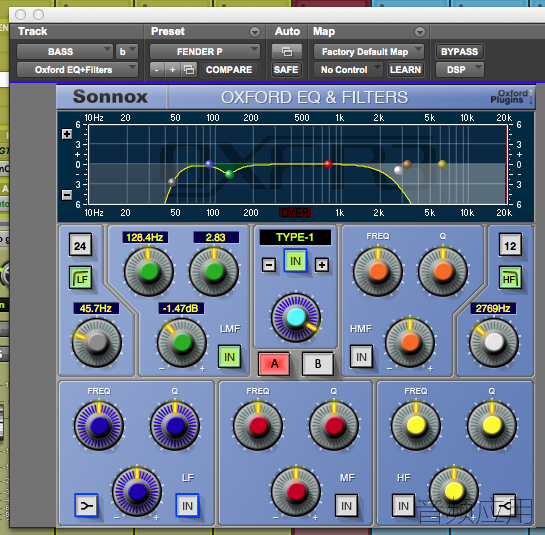

提示5 - 在出来的路上EQ
Sonnox牛津情商是伟大的低音吉他。
正如我上面提到的,我喜欢把我的低音EQ和动态后,它被记录尽可能干净。至于EQ去,我有多种预置以适应每个生产的需要。其中一个我倾向于做的第一件事情是滚下了很多的高点,给它那经典的暖调。生病使用类似Sonnox牛津均衡,并设置高过滤器(HF)滚降频率高于2500-3000赫兹。然后,我通常会在相同的频率范围内切位作为踢提升(通常在120赫兹左右,使踢打穿。
对于我来说,生病也滚下非常底端有一个过滤器,以保持干净的东西在50赫兹左右。你不会在混合听到最多的是反正。有时候,我会提高频率约80 Hz或130〜140 Hz的位,如果需要的话,但是这通常取决于低音本身的经典老P贝司往往不会需要它。

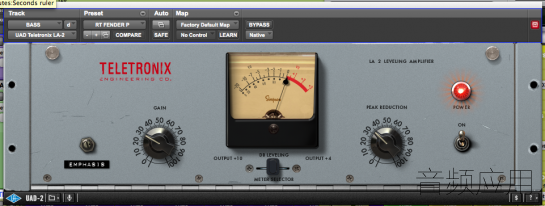

压缩或限制的低音可以帮助理顺整体的声音并保留所有奇数票据线。我的老P有一定的笔记记录比其他人更响亮(不要问我)和不适轮到一个简单的经典,如LA-2代练放大器。
LA-2代练放大器。
有很多优秀的LA-2式插件在那里,而我又喜欢的通用音频版本。通过推高山顶减少,直到针头刚开始移动(观看时减少),低音不会是打它太硬,挤压太多的瞬变。然后不适转动增益高达弥补任何压缩减少和得到一些提​​ 升的方式。它也是伟大的手指低音部分让事情变得昏昏欲睡,甚至。
