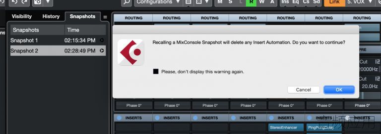

7.了解快照和自动化
当您调用快照时,Cubase将删除与项目的MixConsole效果相关联的插入自动化。这是因为如果通过加载快照来更改一堆插入设置,旧的自动化将变得毫无意义,因为它包含的值不再能够准确地与FX设置链接。所以你应该知道这一点 - 你可以选中一个框来在收到消息后禁用警告。
