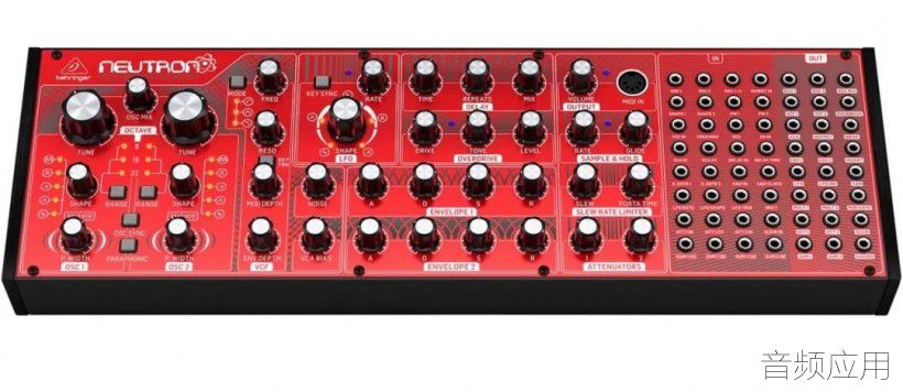

百灵达Behringer Neutron其实是一个非常。。。惊爆的产品,但不知为舍写这篇使用感受我写了三个月,写到几乎忘记了这个产品曾经存在过。首先对于使用惯软件合成器制作人来说,它以劲爆的价格提供了56个euro模块合成器格式兼容的CV接口,真的是购买一台硬件合成器的好选择。
对于工作室里合成器的数目比做过的歌还多十几倍的人来说,同样劲爆:不管是按面积来算,每1个HP的只要不足4块美刀价格买来装饰euro机架(只有正常模块的3折左右的价格);还是 按斤来称,Neutron售价也只有70美刀一斤, 而模拟合成器标杆价值7999美刀的Boog one 竟然要200$/斤。除了“扶贫”我还真想不出有什么更好的词语来描述我的对Neutron定位的感受。

过分靠谱的价格?
事实上,价格确实抢了Neutron过多的眼球。从上面的产品特性,如果说,致敬版模特D提供的是一种看似复古而致敬的,但是听起来完全两回事的情怀,那么这次的Neutron提供的实际到位的功能,事实上Neutron的声音并没有让我过分的喜出望外也没有失望,起码从使用和声音的角度我觉得他比G字头的那个美产合成器要好一些。

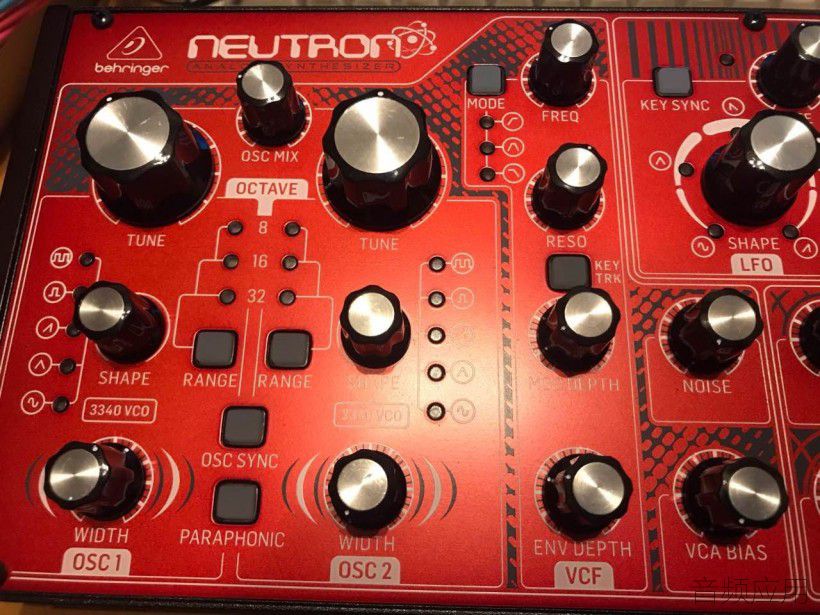

Neutron卖点的核心是两个 V3340 振荡器。
这是在相当多的出色合成器, 如 sh-101, Prophet-5里使用的芯片。我们可以选择正方形、脉冲、锯形、三角形和正弦波, 也可以混合两种相邻的波类型。
振荡器的频率旋钮的缺点是, 他们的转动非常少, 很容易比较可能会有点少少的调音不准的现象,可是幸运的是这种模拟合成器的out of tune不正是Hi-Fi佬锁追求的吗。更美满的是,Neutron可以使用Ranger按钮通过MIDI键盘和面板led灯来重新校准。
振荡器有3个八度范围,两个振荡器之间的可以选择硬同步。这个硬同步如果通过第二个振荡器的音高链接包络2一起来同步tune可以产生非常甜美的模拟声响。
根据说明书介绍,据说方波和脉冲波形播如果用LFO去调制模冲波会产生很多复古的SEM音色。如果混响两个振荡器mix一下可以产生连SH-101都出不了的谐波。如果使用paraphonic模式,那么Neutron就会变成两个复音,配合delay使用,可以骗着耳朵当成简单的4复音合成器使用。
我觉得的不足是,把第二个osc作为sub-osc子振荡器声音稍微有点薄,可已经没什么关系了,因为v3340已经在很多中高品质合成器里使用大家都没听出有什么分别,如果不是对声音有什么神经症的话。

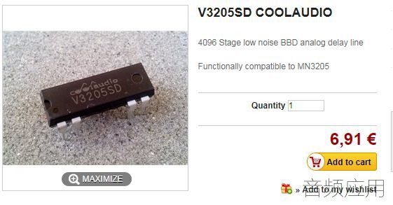

反反复复被称为出色的3205延迟被强制致敬植入!

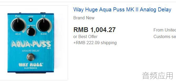

2粒Cool Audio V3205芯片 使Neutron提供了价值1000软妹的使用同款3205致敬芯片的高品质单块延迟音质。虽然难以与那些动不3-5千块DSP数字模块单块效果器相比修仙时间过快氛围太短,但对于模拟机器来说和音质来说应该是绝壁够用了。
使用了2粒V3205的Neutron
同样使用了V3205的某国际知名品牌单块

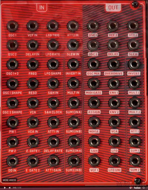

多到用不完的半模块面板!
看图不用说话,比起那个某个G型号的琴的要多很多数以十倍的调制方式

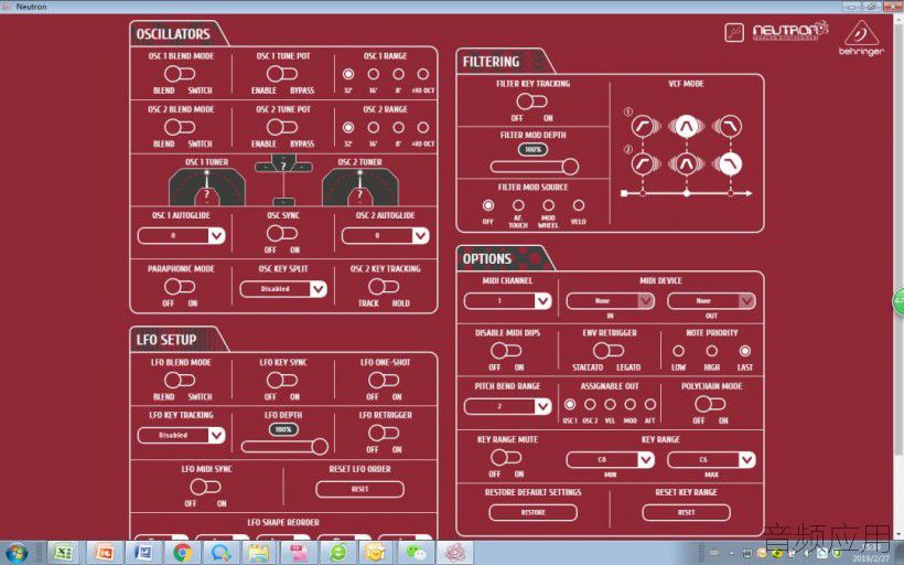

一个工业设计得很好看的要命的软件编辑器!
这是一个脱离了广式低级趣味的工业高壁格工业设计界面的合成器编辑app,不管你用不用,反正我是还没来的及用。
