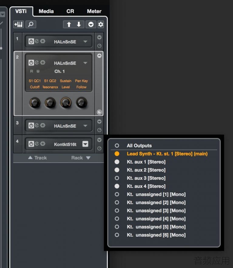

4.使用Multichannel VSTis
一些VST仪器能够将两个以上的音频流输出到项目中。这使得可以更好地控制不同通道的处理和混合 - 例如通过单独处理从VST发送不同的鼓声。要激活这些通道,请转到右侧的VSTi区域,然后单击所选仪器的输出选项菜单。然后激活您想要的任何输出,这些输出将在MixConsole中显示为单独的通道,正确命名。
