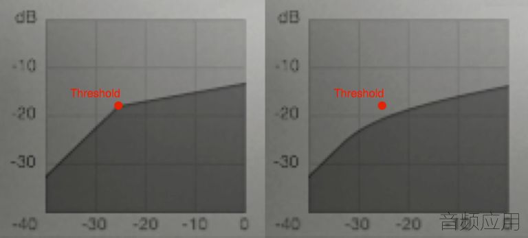

更具体地说,阈值控制设置压缩 - 自动增益减少开始的水平:低于该水平的信号不受影响且不变; 超过阈值的信号在增益中减少基于当前比率设置的量。比率是指对于高于阈值的信号,原始信号电平与增益降低(压缩)信号电平之间的比率。因此,例如,4:1比率 - 声音压缩的典型比率 - 意味着对于每4 dB信号超过阈值,压缩器将充分降低增益以允许信号仅超过阈值1 dB。当然,更高的比率导致更大量的增益减少。
有时阈值水平是绝对的,但有时增益减少可能会在略低于实际阈值的水平上以略低的比率开始,并逐渐增加,直到信号超过阈值一点之前完全比率和增益减少量已完成。此行为可以使大量压缩声音更平滑 - 如果它在用户控制下,则Knee控件确定压缩器在这方面的响应。上述行为称为软膝关节响应。
压缩器输入/输出图表显示增益降低超过阈值:(L)硬拐点; (R)柔软的膝盖

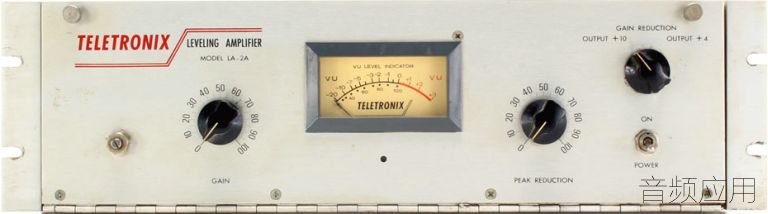

这种极简主义设计的典型例子是Teletronix LA-2A,它只有两个旋钮 - 峰值降低(输入/阈值)和输出增益。
Teletronix LA-2A光电压缩机
在LA-2A的情况下,简单的设计是由于提供阈值检测和增益减少的电路 - 光学电路。在光学或光学压缩器中,信号被发送到内部光,随着增益的增加,内部光会发出更亮的光。光电池对光作出反应,导致增益降低与亮度成比例。这种电路的响应取决于电路本身,它确定有效比率 - LA-2A提供大约3:1和10:1的整体选项 - 并控制攻击和释放时间。通常,这意味着较慢的攻击和较长的多阶段释放,以实现细微,透明的压缩响应。模拟此功能的虚拟模型通常旨在提供此特征响应。
当然,像这样更自动的响应的缺点是压缩机可能不适合所有任务 - 有人在寻找快速激进的压缩以获得剧烈的抽油鼓时,不会发现使用LA-2A或其光学兄弟的必杀技。但好处是,当需要大量的透明压缩时,LA-2A或类似的设计不仅会提供它,而且使用起来也很容易,因此几乎不可能拨出错误的设置和引起不必要的泵送或明显的处理

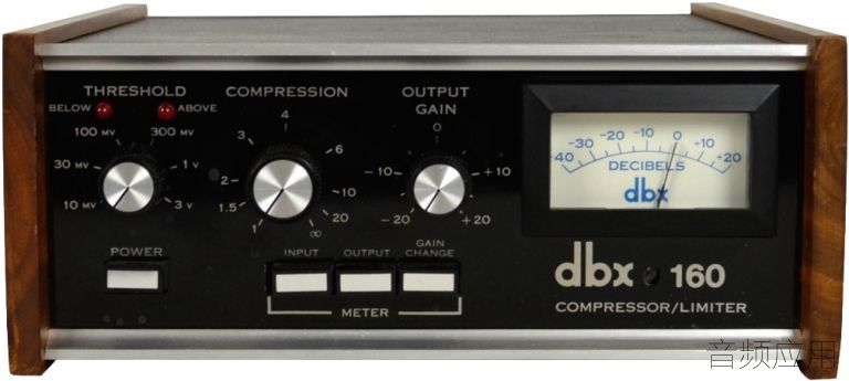

当然,简单的压缩设计并不总是光学的,并不总是缓慢,平滑的压缩机; 例如,另一个经典型号dbx 160还具有更小的控制设置 - 阈值,压缩(比率)和输出增益离开攻击和释放由内部电路,自定义RMS检测器和VCA电路自动控制由该公司的创始人设计。
dbx 160 VCA压缩机
dbx 160是一种快速,更现代的VCA设计,有助于抑制瞬态 - 设计的自动化方面有助于实现平滑响应,同时更加积极地进行压缩。
