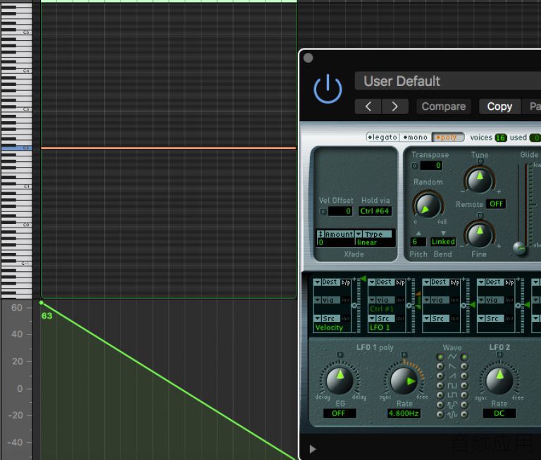

对于这个Shepard音调演示,我将使用纯正弦波,因为声音中不会有额外的谐波。这样,在每个可循环部分之间转换将很容易。我将添加一个Logic的EXS24仪器的实例,因为它加载了一个正弦波仪器作为其默认补丁。我会在4个小节上画一个C3音符。然后我将它调高+6半音,然后在最后调低-6半音。这样,它将在4个杆上弯曲整个八度音程
7 d% M* [* l3 {7 o cp_768_02_Sine1_Pitchbend.jpg 2 ]1 ~7 z0 H7 t( ^6 f/ _
+ @- M+ N0 O& R1 v
然后自动将音量从0db自动调整到4个小节结尾的最低音量。我已经将音量切换到基于区域而不是基于音轨,因为当我想循环播放时,它会更容易复制。
  A& ]7 c  x% d% N" K# o) ^0 Q& S  ?/ k
cp_768_03_Sine1_Volume_Region_Automation.jpg , o0 n  p7 R7 Q

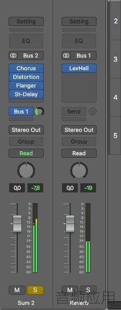

当它再次循环到下一部分时,您可能会有一些点击和弹出。所以我们甚至可以通过一些效果处理这个。将这两个轨道分组并将它们分组到堆叠的轨道文件夹中。现在在这个轨道堆栈上让我们添加一些处理,因为这将应用于两个轨道。首先添加一些合唱,以增加声音。我使用的速率为0.433Hz,强度为9%,混合值为25%。
0 j1 M" B( Y# {' q( ?0 o2 H9 I3 [& D( c0 I
+ X3 d# e0 c# U& Y( A: f1 [- H接下来,添加一些失真,为声音添加一些额外的谐波,并加强它。拨打14.5db的驱动器,音量为580hz。5 V" ]! }, m: ~3 K5 m" p
4 w0 K% x: R/ j& s
cp_768_06_Distortion.jpg 5 t( G/ A# A6 D* `
Flanger可以帮助增加一些额外的调制兴趣。尝试0.133Hz的速率,50%的强度,67%的反馈和54%的混合值。7 n4 N% T; C- {. l% Z# ?
; C# S$ P( ^- g  A% B) L# T7 G% q2 M6 Y( s9 v2 ~1 N  t
然后是立体声延迟,以帮助反射立体声场周围的一些反射。  C# ?* m( x# t, _  l! O0 ^
) @! X* z4 {% i9 _
cp_768_08_Stereo_Delay.jpg + V, h- _9 S- e" E. i- E; j  a% i
为了帮助平衡循环点之间的过渡,让我们用一些总线混响来平滑它。我在总线1上添加了一个带有霍尔补丁的算法混响,然后从正弦波轨道堆栈向混响发送了一定数量的这个。   z- N2 J$ L. K, m9 T( E
' y9 T; _1 H- I9 ^( a. e& T
09_Reverb_Send.jpg & N2 e1 K" n4 }$ V: p' B
