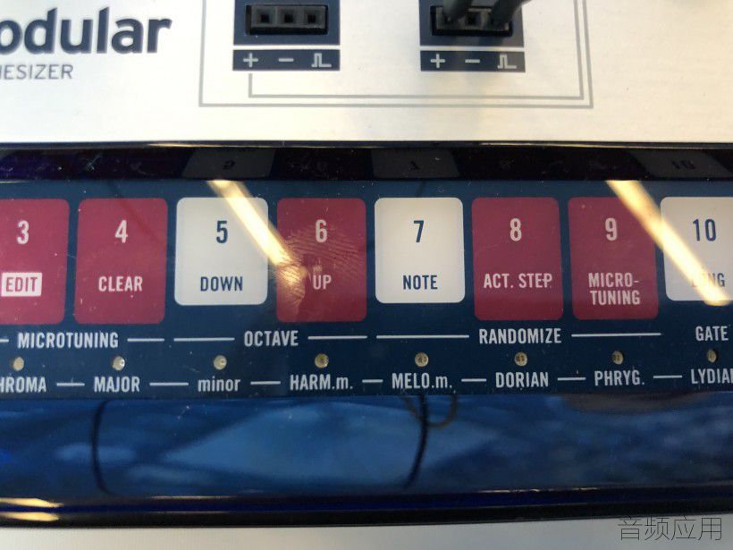

最下面一排则是volca系列都差不多的一个触摸式步进音序器,也有各种功能比如调节振荡器的音阶、音高微调、八度、随机音序和可以记录下旋钮变化的Motion功能:
