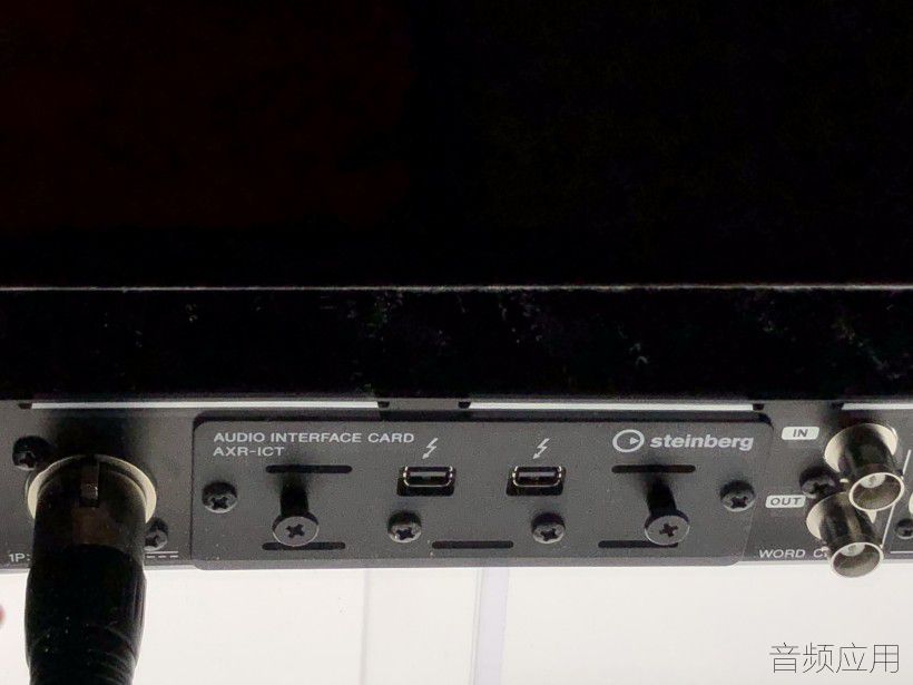

AXR4是通过雷电2接口连接电脑的,双雷电2接口也可以串接其它雷电2设备仪器使用(比如显示器、硬盘、外置显卡等)。目前最开始提供macOS驱动,Windows的驱动则需要等待到2019年第二季度推出。不过我们注意到AXR4并非原生就是内置好雷电2接口的,其实它是安装了一个独立可拆卸的AXR-ICT扩展卡,可以想象未来你可以根据自己的需要替换这块卡,让AXR4通过其它方式连接到电脑(比如USB 3.0?雷电3?),不过目前就只有雷电2提供:9 R* W- L; N  x7 Q3 c
