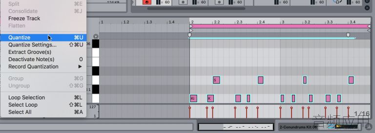

小费。2你量化你捕获的东西......有时候。
无论您的自动量化设置如何,Capture都不会量化音符。话虽这么说,你在捕获过程中玩的任何东西都是猥琐的,没有电脑支持你。如果你正在玩垫或更持久的部件,这不是一件大事。但是如果你想要捕捉一些踩镲卷或需要紧张的东西,请保持你的Command + U Shortcut准备就绪。Ableton的量化功能(由Command + U触发)可能会清除奇怪的时间并获得那些鼓节拍,低音部分和任何其他有节奏的MIDI声部。
试试这个
1.使用Drum Rack或您选择的任何其他节奏乐器演奏鼓点,然后捕捉它。
2.在音符编辑器内单击以将焦点置于节拍或节奏上,然后使用Command + A快捷键一次性选择剪辑中的所有MIDI。
3.使用Command + U快捷键量化Capture中的所有音符。
如果量化太严重,意味着您希望鼓声听起来更轻松但仍然紧张,您可以在量化设置(Command + Shift + U)中减少应用的量化量
现在你的节奏被清理干净了,所有你需要做的就是开始加入一些喜剧帽子。您甚至可以使用Capture!
