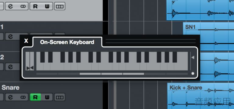

5.没有键盘编程MIDI
没有MIDI键盘?没问题。从Studio菜单中,选择显示屏幕键盘,它将弹出。单击右下角的小圆圈可在钢琴和计算机键盘按键视图之间切换。沿着其基座运行的块可让您更改八度音程和左侧的两列 - 在钢琴视图中 - 让您使用鼠标光标编程调制和音高弯曲量。这是使用计算机播放简单MIDI部件的好方法,您可以随时绘制速度和延音等内容。

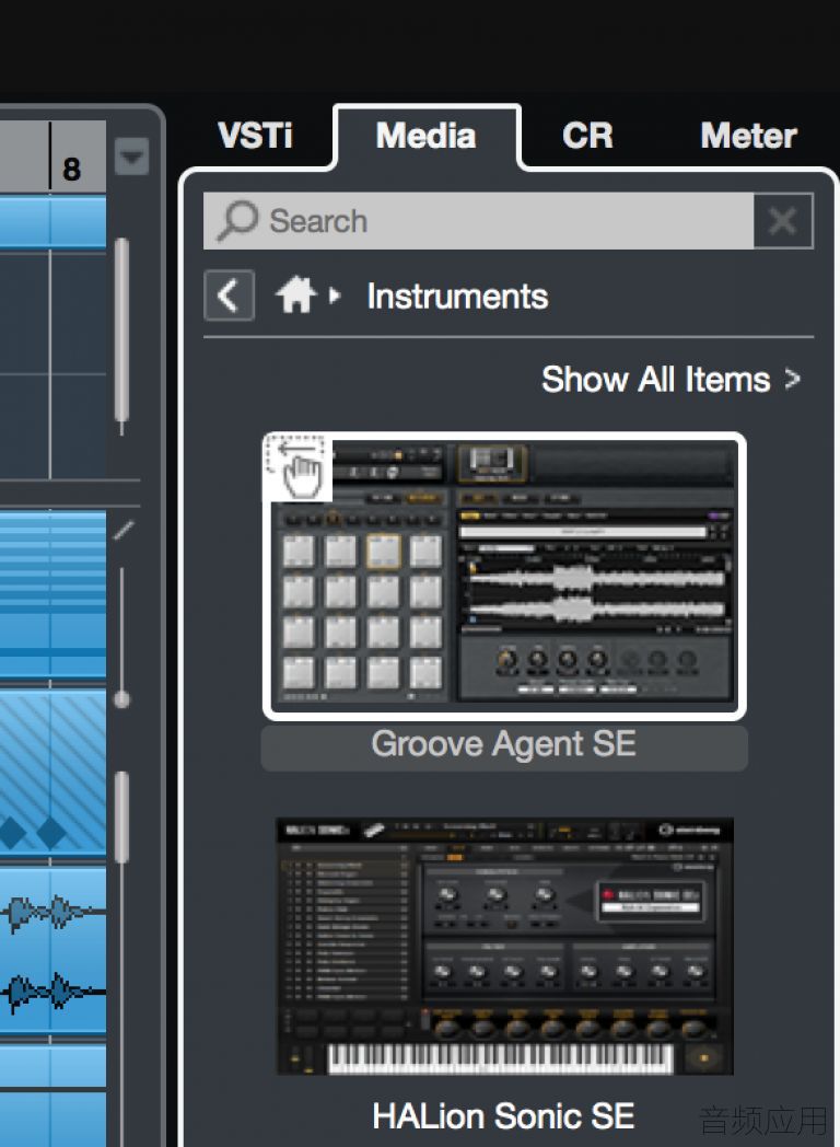

6.拖放任何东西
“媒体”选项卡现在可以比以往更轻松地加载VST乐器。在此部分中,将鼠标悬停在任何乐器的GUI上,您将看到一个小手牌。然后,您可以将其拖放到项目中,Cubase将创建一个仪器轨道,随时可以使用。不再需要捕获内容 - 只需拖放即可。这同样适用于循环,MIDI文件,预设和您可用的任何其他内容。

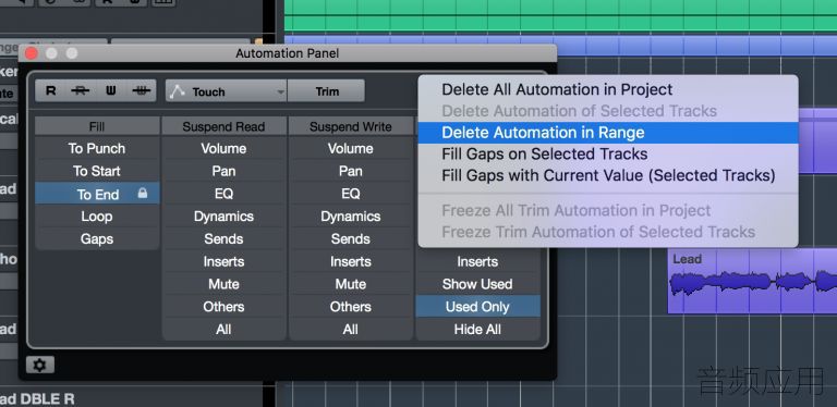

9.掌控自动化
自动化在Cubase中变得更容易使用,而自动化面板确实将事情提升到了一个新的水平。对自动化数据执行批量操作曾经是一个巨大的麻烦,但现在它变得更加简单。除了能够在给定范围内填充,暂停或激活读取和写入之外,此窗口中的“功能”菜单还允许您根据特定时间范围或轨道删除自动化。这是通过几次点击快速管理大量数据的好方法。
