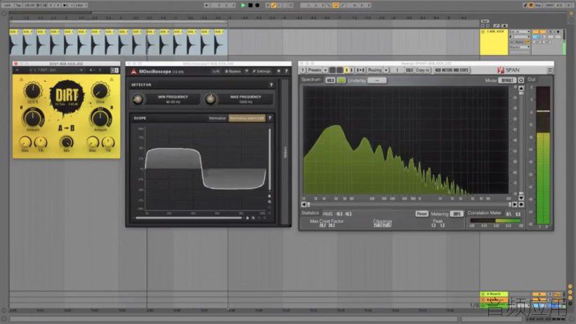

图2-自然底鼓的频谱
一个自然的底鼓声音在开头的时候音量会比结束时要大,一个底鼓声音可以分解成两部分,一个高音 Attack 和 低音尾巴,需要注意的是,这是一个音高从高到低的运动变化,这样可以创造出底鼓的打击感。

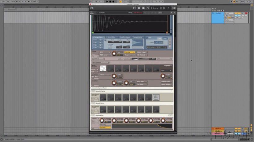

方法四  音高包络线  动态处理声音
如果想让底鼓音高让声音和其他声音在混音中更加融合,你还可以使用采样器的音高包络线来对音高进行处理。动态处理技术可以让底鼓听起来更响,采用更短的  Attack 时间,来减少触发的时间,这样可以提高整个声音的音量,你甚至还可以通过使用更长的 Attack 时间来加强底鼓的触发时间。
图6-使用采样器的音高包络线来进行音高处理
