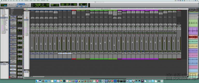

6 l: `5 r. R; ^5 EPro Tools Mix
: k& T0 f) b' k
! Y0 L' `: v+ {& m那么当我说“会话数据”时,我在说什么呢?认为一切,使你的组合,很好,你混!每个轨道上的插件,轨道名称,路由,总线,甚至每个轨道的音量和平移都可以快速方便地从会话导入到会话。这可以为您节省大量时间,并帮助您保持从曲目到曲目的多首歌混音的一致性。
