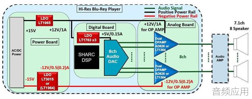

高分辨率、高保真度和高质量是音频行业使用的一些典型行话,但它们确实是发烧友最为关注的特性。虽然看起来如此吸引人,但若不使用正确的器件,它们是很难实现的,特别是当设计还有高功效比的额外负担时。
高功效比系统通常使用低压差稳压器 (LDO),世界上有许多公司制造 LDO。选择 LDO 时,最受关注的规格常常是低噪声和高电源电压抑制比 (PSRR)。然而,仅基于这些参数的产品设计并不能真正提供最佳音频性能,还必须检查稳压器的瞬态响应,因为当音频设备改变其工作模式时,LDO 上的负载需求可能会发生变化。数字电路不能很好地适应大电压瞬变。
ADI 公司拥有一些瞬态响应性能出色的 LDO,最适合高分辨率和高质量产品。例如,正线性稳压器 LT1763、LT1965 和负线性稳压器 LT1964、LT3015 有助于改善电压调节性能,消除负载瞬态电压尖峰,从而提供更好的音频性能。
一旦电源受到很好的调节,噪声减小到所需水平,下一个重要方面便是系统中的谐波失真,有很多因素可能会产生总谐波失真(THD)。当原始音频信号受系统的电子器件影响而失真时,音频系统中就会出现谐波失真,导致输出音频信号与输入略有不同。这种失真的原因存在于应用的整个信号链中,包括放大器、ADC、信号处理器件、DAC等,而且失真在信号链的每一级可能增加几倍。幸运的是,ADI 公司提供这种高性能音频系统信号链中的大多数器件,如下图所示。
信号链中的一个关键器件是运算放大器,它可以从高性能DAC获得输入,并为功率放大器提供输出,像单位增益缓冲器一样,失真最低。该缓冲器引入或增加任何噪声或失真都是非常不好的。通用放大器 AD826 和高速放大器  LT1364 等器件最适合用作此类缓冲器,作为系统的倒数第二级或最终级。
