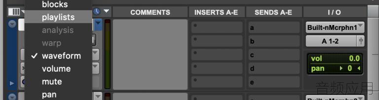

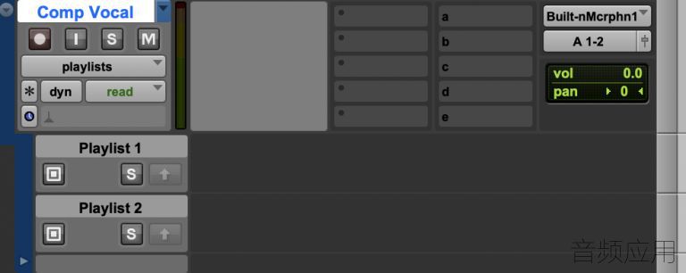

2 s! R" G$ v/ D再次打开播放列表菜单并创建一个新的空播放列表。我们称之为'Comp Vocal'。您将需要查看之前的拍摄,因此打开轨道显示菜单(它是轨道标题的一部分,现在可能会显示“波形”),如下所示。选择“播放列表”和BAM - 您的所有人声都会显示出来。+ s/ \2 s) Y: [3 N
# M$ b* i/ W( r9 m" E
cp_768_PT_-_Show_Playlists.jpg ) A- ~- K# Y9 t9 A8 _
从这里开始,您可以通过将每个声乐的最佳部分复制并粘贴到您的“comp轨道”中,随意组装您最好的Frankenstein的声乐轨道怪物。显然,你可以从整个拍摄开始,只是在这里和那里放几个短语,或者你可以真正组装一个“最好的”。哲学辩论包含两种方法,实际上它取决于艺术家及其表现哪种方法更好。无论哪种方式,当你完成后,你将把你的FrankenTake组装成一个播放列表,并且(希望)会对结果感到满意。看,“我从不唱的最佳独奏”效果!

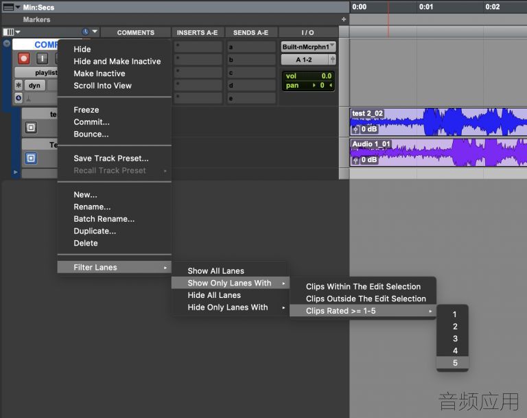

播放列表中的评级剪辑可能会对您以后的混音产生深远的影响。右键单击Pro Tools中的剪辑可以为其指定简单的“1-5”等级。这很有用,因为您可以稍后通过剪辑评级过滤出播放列表。因此,如果您录制10首吉他独奏并为每首歌曲评分,稍后您可以按照评分对其进行过滤。只需右键单击轨道标题中播放列表的名称,向下滚动到“过滤通道”,您将看到根据其剪辑评级显示和隐藏播放列表通道的选项。如果您想稍后撤消过滤,也可以显示所有通道。& Z# x2 V! k; Q; w0 |$ g

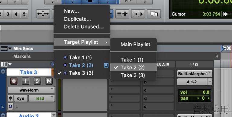

目标播放列表( y5 M# h3 V7 K" O4 Z; }
设置目标播放列表也可以是真正的工作流程增强。将“目标播放列表”视为您“完成”拍摄时的最终产品。您可以告诉Pro Tools哪个播放列表将成为您的“最终产品”,然后您可以将喜欢“促销”的剪辑提供给最终音轨,而不是手动复制和粘贴拍摄的最佳部分。请务必注意,您可以告诉Pro Tools任何播放列表都是目标播放列表。它不一定是你现在“看到”的那个,甚至不是第一个。
  r0 }, @- ]6 ~% L( S# t# T' l9 \0 s$ r9 I
当您单击曲目标题的播放列表选择部分时,您将看到选择“目标播放列表”的选项。我相信你现在已经发现,如果你的拍摄效果非常好,那就太棒了,但是你只想在这里和其他部分中加入几点来收紧它。选择您想要成为最终产品的播放列表,并将其设为目标播放列表。! a$ f; S; v7 z
7 E4 {' e2 T% K, v3 s9 }/ k
现在,当您浏览其他播放列表时,您可以利用一些节省时间的键盘命令快速将音频从一个播放列表传送到目标播放列表中!例如,选择音频部分然后按Shift-Command-Down(在Mac上,在PC上交换“控制”用于“命令”)将快速将所选音频从当前播放列表复制到目标播放列表。按Shift-Right可将目标播放列表带到MAIN播放列表,因此它将是您播放音频时听到的播放列表。
