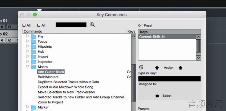

将宏指定给键盘快捷键
为了使这更容易,您可以为此宏指定键盘快捷键。这很容易做到。返回“键盘命令”窗口,然后在上方区域中,导航到“宏”文件夹。选择新创建的宏,然后为其指定键盘快捷键。Cubase会警告您,如果您尝试过的这些键被分配给另一个动作,或者如果您想要使用这些键,则可以覆盖它。所以我已经将我的分配给了Ctrl-Shift-N,它没有分配给任何其他动作。
现在,当你跳回来时,你可以按下这些组合键,然后执行宏。现在更容易了。那很酷。
