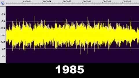

其次是CD音乐本身在不断优化。依然是动态范围的问题,随着时代在进步,理论上我们的录音技术已经越来越好,但是音乐工业的人们发现了一个问题——我们主流的音乐越做越响,响到已经没有动态可言了。
上面的动态图展示的就是1985年到2007年所销售CD的响度平均变化。我们看出,从1990年后开始,响度增加越来越厉害,同时动态范围的缩减也越来越严重,所以这也是作者提倡录音应回到1990年的状态,让音乐能够保留更多的细节。
