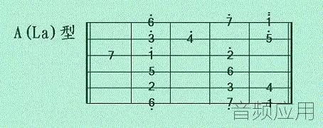

吉他独奏的5种指型练习
这五个指型也不用太刻意的去记忆,在自然音阶中,少了半音关系中的后面一个音(我们知道3和4、7和1之间是半音关系),即4(Fa)和1(Do),没有Fa型和Do型。比如说362573是从六弦到一弦空弦的音,去掉最后一个3就是这个指型记忆法的口诀:36257(Mi-La-Re-Sol-Ti)。如果你还不能脱口而出36257(Mi-La-Re-Sol-Ti),那么首先掌握它,因为这是运用的关键所在,我称它为口诀。
看看这个口诀如何运用到指型记忆中,下面列出了Mi-La-Re-Sol-Ti五个指型图,我们注意到,不管哪个指型,六弦和一弦的音名是相同的,只是差两个八度。所以我们就不用去记第六弦的音了,只需要记一二三四五弦了。
