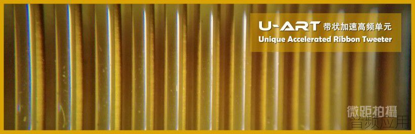

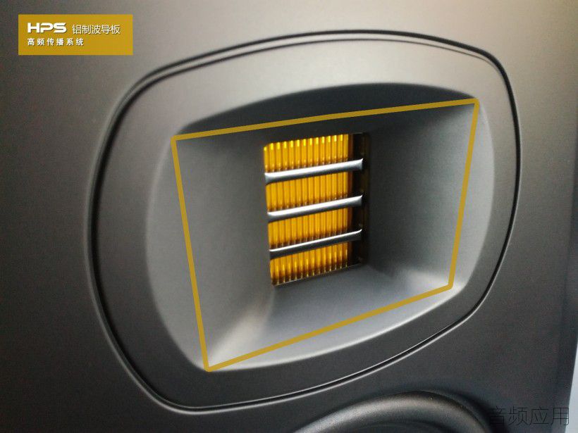

        拥有1.9寸(48mm)的U-ART高音单元几乎可以说是ADAM万元价位的旗舰级S系列高音单元技术的克隆版。U-ART的全称是Unique Accelerated Ribbon Tweeter(独特的带状加速高频单元),它选用了聚酰亚胺薄膜折叠制作而成(见下图)
       为让读者能更直观地理解U-ART的驱动原理,笔者采用超微距拍摄
       与传统的通过前后活塞运动方式驱动的圆顶状高音单元不同 - U-ART是通过左右开合交替吸入和挤出空气来回放输入信号的。据官方介绍这种设计所驱动空气的速度是传统圆顶状高音扬声器的4倍,因此能够实现更高的声压级,并且还能降低失真度。
       从理论上来说,这是一种很高效的驱动设计,其原理相信很多读者通过从上面的超微距摄图上就很容易理解了,因为折叠状的单元面积一定比圆顶状的单元面积要大,这有点类似手风琴,因此我们就能明白ADAM是在这样的底层技术原理上再通过进一步的科学拓展研发,从而使高音单元实现更大的高频动态范围和良好的瞬时反应。
       特色技术:HPS波导板
        HPS (高频传播系统) 也是ADAM的特色技术,据说它的形状构造是在计算机建模技术帮助下设计出来的。材质则是用铝块打磨而成,设计目标是帮助U-ART高音单元实现更好的高频扩散,确保平滑、均匀的频率响应,这其实一点不难理解,非圆型的高频单元在扩散设计上一定会有所不同,我们其实从上图就已经可以非常直观地看出并理解U-ART+ HPS这样的设计组合是怎么回事了。它能使高频扩散面积更宽,这就能使音箱的摆放角度调整起来更加方便。因此我们也就不必总是被拴在那个所谓的“甜点”上工作了。至于实际表现到底如何?笔者在后文会有叙述。

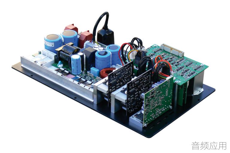

       PWM脉冲宽度调制也被称为D类功放技术,这是一项已经多年发展、早已非常成熟的功放技术,T系列采用这种主流的功放技术自然是在意料之中,由于开关过程损耗极小,效率通常可以达到90%以上,因此也就不需要使用额外的散热片,所以在体积和重量方面非常具有优势。T7V通过这种晶体管功放分配给低音单元50W的功率;输送给高音单元20W的功率。不过笔者还是非常好奇T7V的内部元器件状况,但想来想去最终还是没有下手,补上一张官方示意图供读者参考,据说ADAM在功放和供电方面都做了一定程度上的改善和优化。

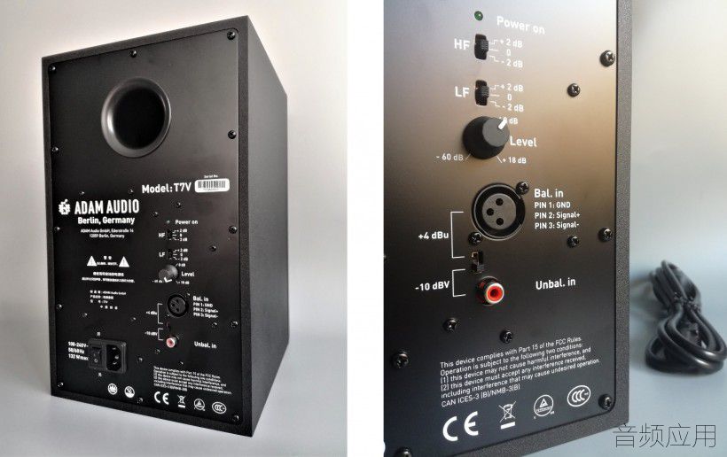

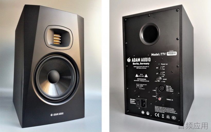

       T7V箱体的正面与侧面没有任何物件,因此包括低音导向孔、电源、接口与各种调节开关全都被安置在了大后方。
       位于背部上方开口的低音倒向孔有助于低频扩散,与此同时还提供了能够根据房间特性来调校音箱的选择开关,笔者考虑到入门级监听音箱的用户群中很可能会有很多对音箱配置并不太熟悉的新手,因此,在这里打算详细介绍一下他们的用法,劳请各位高品质看官们直接跳过这一部分。
       集中位于后面板的接口及调节开关从上至下很有讲究地“1”字排开,这种列位顺序笔者认为是经过设计安排的。
       位于电源指示灯下方的HF/ LF(高/低通滤波器)提供了 +/2dB的搁架式均衡调节。因为对于一般的小型录音室来讲,空间布局导致房间声学可能存在一定问题。因此,有必要在音箱上进行手动调教。
       1、HF(高频搁架均衡):- 2 dB、0 dB、 +2 dB(三档选择)
      适用原则:如果你的房间装有大量吸音材料且发现对高频声音有所衰减从而导致声音发闷,则可尝试将HF开关拨到“+2 dB”位置;如果房间声音总是过于明亮,则可尝试将HF拨到“-2 dB”。
       2、LF(低频搁架均衡):- 2 dB、0 dB、 +2 dB(三档选择)
       适用原则:如果你的房间布局导致你的音箱距离后墙墙壁在40厘米以内,则需将LF开关拨到“-2 dB”位置;如果你希望以较大的低频响应聆听监听音箱则可以将LF开关拨到“+2 dB”位  置。
        3、LEVEL(音量调节旋钮):一般情况下应设置在0dB.
        4、输入切换: +4 dBu / -10  dBV
        Bal. in 就是平衡输入,用XLR导线连接时就把开关拨至+4 dBu;Unbal.in 是不平衡输入,用RCA导线连接时就把开关拨至-10 dBV。

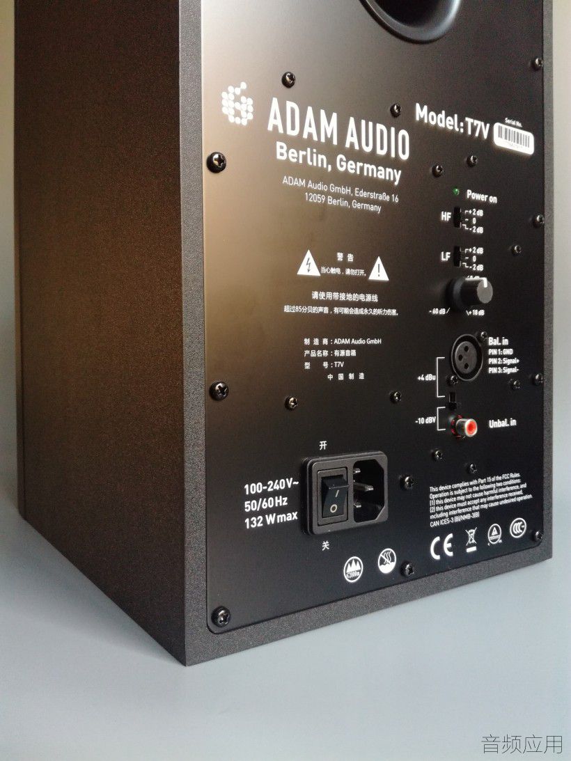

       同绝大多数产品一样,T7V能够自动接受100到240 V(50/60 Hz)的交流电源电压,因此使用者不必为选择安全电压而感到困扰。
       后面板的情况已经介绍的比较详细了,但我们此刻必须滚动回去再确认一眼音箱的电源指示灯在哪?没错,它被直接安置在后面板!笔者一直在想,难道我们平常工作时不都是对着音箱正面吗?打一个不太恰当的比喻,这有点像一辆没有前部示宽灯的汽车,虽然可以照开不误,但驾驶起来还是有点惯性焦虑,而且在昏暗的工作室中也显得不够酷!Why?

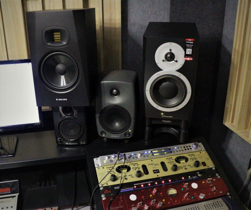

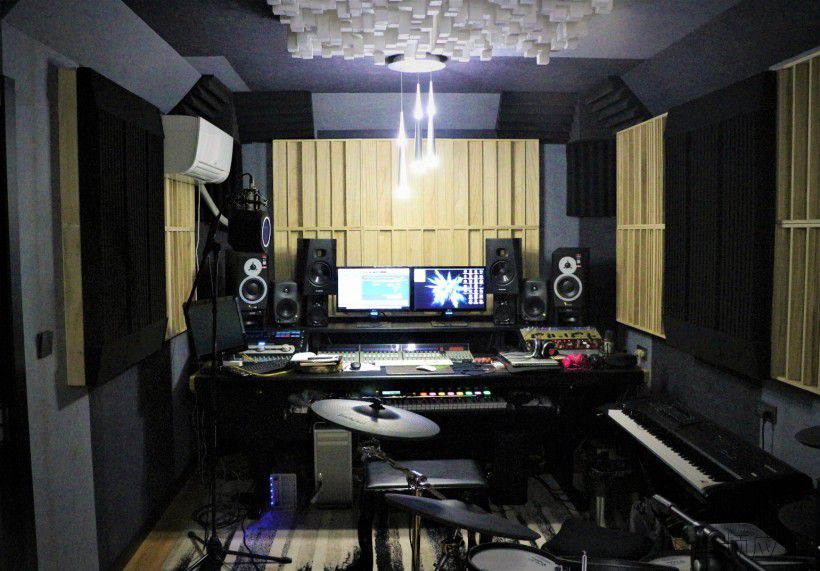

         为了能在更适合该款监听音箱的环境下进行试听,笔者将T7V带到了朋友的工作室,这是一间经过较好房间声学处理的Home Studio,同时这里也有几组不同品牌的音箱可以进行对比。

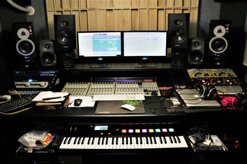

       由于家庭工作室的空间有限,对于没能好好安置并摆位T7V先说声抱歉,不过只作听感对比也算还好。相信一些眼尖的看官已经从图中看出这次准备一同出境的另外两款音箱是丹拿BM6和真力8030,虽然T7V与这两款音箱并不在一个级别之上,但好处是与价格高出好几倍的其他品牌音箱一起对比的结果可能会更明显。
       我们用不同的音量播放了比较熟悉的各种不同风格的音乐,T7V给人留下了非常深刻的印象。总结下来大致为:即使是在另外两款更高品质别的监听音箱的“阴影”下,T7V的声场依旧很开阔;高频非常细腻、听起来很干净且有足够的空气感;中频的透明度与准确性也不错;在播放编曲比较复杂、风格偏硬的歌曲时,层次感和深度也不错,但还是有点偏软,与另外两款音箱的动态表现稍有差距,但差距真的很小,有时甚至听不太出来。
       我的朋友还说T7V存在一种说不出来的音染,不够直截了当,但听起来挺舒服,不会让人觉得累,很适合在家做长时间的编曲工作。我猜想这是因为他习惯了在丹拿和真力的监听下工作吧,毕竟它们还不是一个价位上的东西,也或许那只是一种心理感觉。而他所说的听起来有点像8寸音箱的感觉则可能是因为T7V的频响范围达到了39Hz-25KHz,它确实比另外两款音箱的频响范围更宽。笔者在这里并不是想说T7V的表现有多优异,而是试图分析产生这种听觉感受的一些可能原因。总而言之,我们一致认为:该款音箱的声音表现绝属上乘,这个价位能有这样的表现确实令人惊讶,在与更高价位的大品牌监听音箱对比之间并不会逊色多少,另外要提示一下的是,对于那些善于制作低音电子音乐的爱好者来说,7寸音箱的体积就那么大,想得到那种更重、更浑厚的低频下潜还是需要再配一款低音炮为好。
