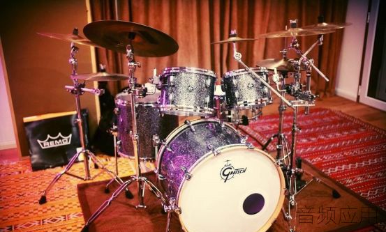

   在大多数的流行音乐和摇滚音乐中,架子鼓可能是第二重要的乐器—仅次于一重要的人声。整个鼓组给予音乐节奏和律动,是音乐的基本架构之一。鼓组的声音可以很自然通透,也可以很“重”,这是与我们所使用的话筒本身、录音技术以及混音技术密切相关的。
    在决定如何录制架子鼓之前,我们需要熟悉整个乐队的声音(包括所有将要被录制的乐器),这是因为我们需要去感受乐队成员(或者说是编曲)对于这个鼓组声音在他们音乐中的定位,如果我们不熟悉的话又如何能真正地录制它们呢?如果能曾经参与过他们的排练、听过这个乐队的小样,那是较好不过了。另外我们不应该固定死每一个话筒的摆放方式,因为不同的鼓、不同的乐手、不同的音乐风格,所需要的鼓的声音应该都是不同的。固定的摆放方式不能保证可以拾取到我们想要的声音—这只能说是一种在录音技术中偷懒的方法。
    鼓组可以由20多支单声道麦克风去拾音,通常自然的声音比较适合爵士或者民谣的风格,于此对应的摇滚乐就需要比较强有力的、精致强劲的鼓组去构造歌曲的基本架构。

    我们真的需要那么多话筒吗?
    一般来说我们至少需要五个话筒才能给鼓组的鼓件做一些平衡、EQ、压缩或者效果,并且同时进行录制。这五个话筒包括:
    • 吊镲的拾取要用一对立体声拾音制式,在鼓手的头上方,或者直接在整个鼓组的上方。
    • 底鼓通常传统的做法都是用动圈式话筒。(当然也有一些专为底鼓制造的电容话筒,在动态特性和电容话筒的特点上可以做到兼顾)
    • 军鼓用动圈式话筒。(也有些人用开启了PAD的电容话筒)
    • 踩镲用小振膜电容话筒。
    这五个话筒可以把底鼓、军鼓、踩镲、吊镲—这几个需要分离处理最重要的元素都拾取到了。
    在这种情况下,吊镲的立体声对会拾取到通鼓和其他的没有被拾取的鼓件。所以要记住用在吊镲信号上的均衡处理不光会改变镲片的声音,也会影响到通鼓的声音。而且,吊镲也拾取到了军鼓以及踩镲的声音,所以会和他们两个的话筒信号相互影响,当混音的时候一定要同时听再进行处理。
    通鼓没有自己的话筒,声音会比较虚以及远,所以如果通鼓在编曲中比较多,也有足够的话筒的时候,给通鼓单独的话筒(以及其他的鼓件)也是非常必要的。
    给军鼓两支话筒拾音的话,可以给予更多的亮度。给军鼓两支话筒拾音的话,可以给予更多的体积感和共振感。对于一个比较大的鼓组,使用多对吊镲话筒、增加中心点话筒、每个镲片独立话筒,声音会更好。叮叮镲通常比炸镲要安静一些,所以叮叮镲通常可以用串音去获得。
    给鼓组每个单独的鼓件用的话筒越少,我们就越缺少调整平衡、均衡或者各种单独处理的可能性—但乐器之间的负面相互作用就会越少。当给鼓组用的麦克风越少,鼓组的自然度、整体的自然平衡都会很好。
    每一套鼓都是不同的,每一个鼓手的演奏也是不同的,并且不同的音乐风格和歌曲都需要不同的鼓的声音。在录音之前,站在鼓之前去听,去思考你想要的声音,去体验声音,这是最重要的。世界上不存在鼓组的较好的拾音位置,只存在各种的改变可能性。
