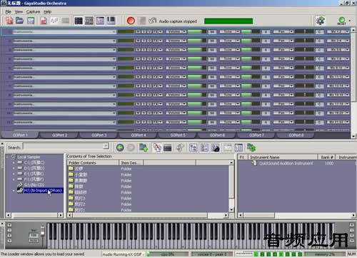

打开GigaStudio 3.0,其界面如下图:
选择菜单栏上的“View”,在下拉菜单中选择“MIDI Port 1 ”或直接用快捷键“Alt+1”选择。如图:
三、加载GIGA音色
在“InsTrument Loader Pane面板(有点像Windows资源管理器)的左边窗口找到Giga音色盘位置,然后打开
双击想要加载的的音色,在弹出的提示中选“是”如下图:
这时就会发现刚才的音色已经加载到第一个通道中去了
用鼠标点击下“Keyboard Pane”面板上的白颜色那组键盘即可听到刚才的音色。如下图:
打开作曲大师调出一首示范曲听一下,发现只有第一轨有声音,不要着急!将GigaStudio 3.0中的其他通道也加载上你满意的音色然后再播放,你是否有惊喜呢?
