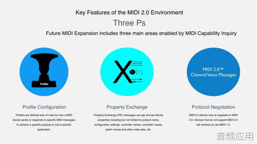

MIDI-CI又分为三大功能分类:
Profile Configuration(配置设置):它规定了互联的两个MIDI设备如何发送和回应特定的MIDI信息,来得到特定的目的或适合操作的应用程序
Property Exchange(资源交换):互联的两个社会互相可以知道对方产品的名字、是做什么用的、有什么配置设置、有什么控制器、控制器名字是什么、控制器的参数是多少、有哪些音色、每个音色的标签分类和名字是什么等等
Protocol Negotiation(协议协商):如果检测到互联的对方的设备不支持MIDI-CI,那么就换成MIDI 1.0标准通讯
每个设备里都保存着一份MIDI-CI的profile(配置文件),当跟其它MIDI-CI设备连接的时候,就会把这份profile传输给对方,这样对方就知道自己连接的是一个什么样的有什么功能的设备了,双方好可以智能的自动进行设置,而再也不需要用户自己去看说明书自己去设置了。
一个profile文件里定义了一系列的规则,比如一旦对方收到发来的MIDI信息必须如何给出反馈,来达到一个特定的目的或者操作一个指定的应用程序。除了定义如何回应MIDI信息以外,一个profile还可能会定义需要对方设备具备什么功能。
