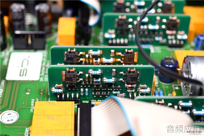

SPL Phonos的反RIAA曲线是SPL的工程师Douglas自己设计的,Douglas毕业于剑桥大学,是该校电子工程的第一把交椅,光声音电子学他就有六本书出版。在设计RIAA线路时,他使用多个小型电容而不是单一颗的大电容,这样的好处是电容可以更快的蓄电与释放电,解析更好、传输反应更快,使用的主要是发烧等级的Styroflex电容。SPL Phonos采用一颗特订的环型变压器(全线性模拟电源),并以隔离绝缘最佳的高导磁合金屏蔽磁场材料Mu进行屏蔽。DC电压以4颗2,200 μF EPCOS电容进行稳压。在声音线路部份使用发烧等级Panasonic PAM Gold-Series电容,在放大线路部份,使用了SPL专利的“VOLTAiR 120V DC Audio Rail Technology”放大模组。评测时使用的是Kiseki 奇迹 Blue N.S. MC唱头,初听SPL Phonos的声音非常中性自然,放大倍数也已足够,唱片的动态有发挥出来,不开Subsonic Filter的底噪已有很好的表现,也没有扰人的哼声!

SPL有一个最重要的技术,称之为“VOLTAiR 120V DC Audio Rail Technology”,OP-AMPS运算放大器是目前市场上最常见的电压放大晶片,其工作电压多在+/-15V或+/-18V。SPL研发出“SUPRA OP-AMPS”,其工作电压变为4倍,等于+/-60V DC=120V DC Rail,突破现有的规格,这是SPL在1996年就开始研究的独家专利技术,2000年应用在SPL MMC1母带处理中心上,目前已经是第五代的产品。120V DC Audio Rail的好处可以有更大的输出容许空间(Headroom)、更大的动态范围、更小的总谐波失真、底噪、更不容易感到听觉疲劳(Ear Fatigue)、更宁静更放松。
SPL VOLTAiR与其他线路的相比,在运作电压部份,VOLTAiR为120V,一般只有30V或是36V,运作电压对动态范围、失真与讯噪比都有正面的改善,VOLTAiR最大的输出音压可达到141.4。
VOLTAiR的动态范围33.2dBu,比其他(OPA134)至少大上10dBu,总谐波失真THD&N低至-114.2dBu。
