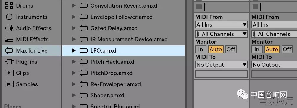

Live内建的Max for Live效果器依功能分类分别有AudioEffects、Instruments、Midi Effects三种类型,这回要介绍两个属于「Audio Effects」类型的M4L Devices-LFO与Envelope Follower,一起来看看吧!
1.LFO
这是在Live Suite版本才有的内建小工具,LFO可以藉由低频震荡(low frequency oscillator)来调变其他Live效果器,或是特定外部挂件的参数。

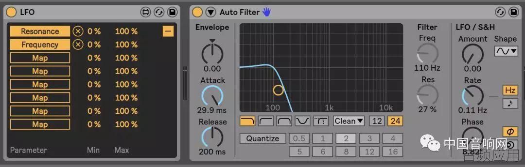

Mapping:
使用的方式是点击Map的按钮,接着选择你想对应调变的参数数值,自由度超高!
例如用LFO去触发另一件效果器的EQ、共鸣值、音量、空间效果dry/wet等变化,而且它能同时mapping不止一种参数的结果,总共可以分配八个参数。
使用百分比的调整,能让调变参数的值修饰得更自然,自由选择动态的幅度。

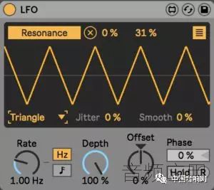

波形选择:而LFO也提供了不同波形的选择,包含了正弦波(Sine)、锯齿波(up或down)、三角波(Triangle)、方波(Square)或随机变化等。
Jitter、Smooth slider:Jitter参数可以让波型增加随机性的颤动效果,而Smooth则是控制波的平滑值。
Rate:可以指定LFO震荡的速度,有「频率」和「节拍」两种单位供选择切换。
Depth:增加LFO震荡的强度
Offset:坐标偏移的概念,可调整声波周期的起始点。
Phase:改变相位产生相位移。
