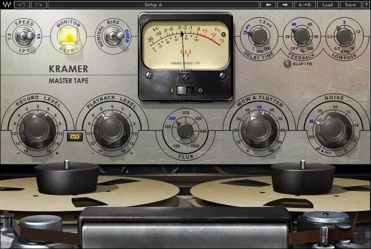

Kramer Master Tape模拟了老式1/4英寸开盘机的声音和机械特点。它不仅提供饱和染色,还提供可调节的磁带机参数,如偏置电压、磁通量,以及抖晃效果。
