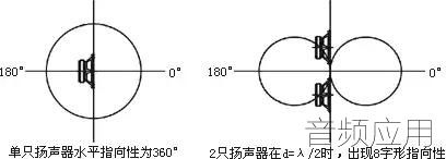

  图3 1只单元与2只单元覆盖模式图

  经典的线声源的数学分析是:假定声源是由无限多个、间距极小(声源的间距与工作频率的波长相比很小,即间距小于工作频率的半个波长),并且连续同相位、等声强振动单元按无限长度的一条直线排列组成,其声学波阵面为近似柱面波。
  图5 线声源的雏形模型
  构成线声源阵列的必要条件:
  声源之间的间隔距离d 小于工作频率范围内*频率波长λ 的一半,即d≤λmin/2;
  线声源阵列的长度L 应大于工作频率范围内*频率波长λ 的一半,即L≥λmax/2;
  线声源阵列中各频段的扬声器单元必须排在一条直线上,即声柱状态,并且声源开口面积之和至少等于阵列面板面积的80%以上。
