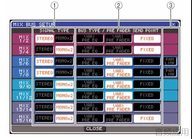

  在这个界面中,①的区域即为母线设置区域,②即为MIX母线的设置,将光标移动到这里,再按面板上“数据输入区”的“ENTER”按钮,即出现MIX母线基本设定的弹出窗口, 如图五:
  ①是设定每对MIX母线是立体声方式还是两个单通道方式;
  ②即是设定其模式为VARI在EQ前发送、VARI在EQ后推子前发送还是FIXED方式发送。要注意的是,FIXED模式不可选择推子前或推子后,都是在推子后发送,如果需要推子前发送,那可以直接选择DIRECT直接输出信号。
  另外,不管你选择的是VARI在EQ前发送还是VARI在EQ后推子前发送,如果在主屏幕上取消了PRE按钮,即是POST方式,MIX发送信号都是从通道推子后发送了。
