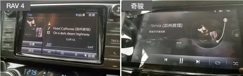

为此选择的是来自老鹰乐队经典的现场版录音歌曲《Hotel California》
对很多玩音乐的人来说,这首歌可以说是评价各种音频器材必备的曲目。开头先是一把原音木吉他的solo,位置在舞台中央偏右侧,接着打击乐进入,布置在舞台后方,中央偏左侧,沙锤的声音先从舞台右侧发出,接着两侧一起发出,1:45秒另一把solo的吉他进入, 2:08秒主唱加入,Bass经典的Riff也开始加入,位置在舞台的左侧。
Bose音响的声场宽度可以达到A柱两侧,纵深可以到达前档最深处,基本算是车内空间的极限了,听起来声音的立体感很强,每位乐手的定位清晰。相比之下,RAV4的声场宽度也不错,但是纵深感较弱,感觉声音全是从前方一个平面传来。这样造成两者最大的差距就是气氛的烘托,Bose系统下可以让听者身临其境的感觉到现场的情绪,例如从四面而来的观众的呐喊声,带来真实的兴奋感;而RAV4声音系统则平淡乏味一些。

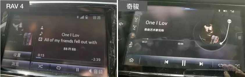

测试高音选取的是《One I Love》,一首来自爱尔兰女歌手Meav的歌曲,歌手的声音清澈纯美。总体上两台音响在高频表现相当,一些音调高的地方有一些轻微的失真。
