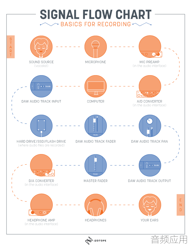

6. 没设置好录音电平
设置好输入电平是初学者在人声制作中很容易被忽视和产生误解的地方。我的建议如下:先让歌手试录一下,好测试出输入电平应该设置为多少,在试录的过程中,歌手的心理压力也会逐渐减弱,我们就利用这段时间把输入电平调好。因为如果输入电平太低,会导致人声很难在混音中脱颖而出,而输入电平过高则有可能导致失真。请记住这样一个常识,歌手在试录过程中声带会慢慢放松,这样会使他在后来的正式录音过程中唱得声音更大。为了保留足够的动态余量,目标的人声电平应该尽量保持在-12到-18 dB之间。如果测试中最大峰值达到- 6dB,那到了真正开录的时候电平很可能会过大。这里需要你一定要搞清楚的是:我们要调整的人声录音电平不是你在DAW中看到的混音通道上的那个电平。这些通道的电平控制的是录制人声后的输出电平。而你要做的是调整输入电平,请一定要查看好界面上的输入增益旋钮在哪。
录音信号流程图
