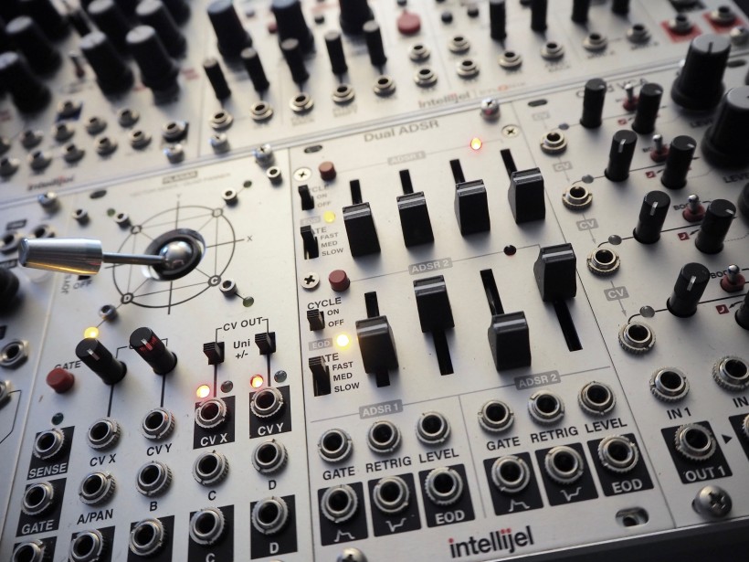

Eurorack 系统上最开心的事情,就是可以不按套路来胡搞。比如把线连到不应该插的口接上,手贱试试看,说不定会得到奇迹呢。
图一
Eurorack 美妙的地方就在于它的 patch 完全没有局限性,大家都是在做自己的 patch 而不是像其他的一般设备那样去使用系统预置来开玩。所以这样给各种『错误』的 patch 打开了各种可能性,然鹅各种好玩的有趣的东西都是这么被发现的。这篇里就一起来看看怎么把音频接口当 CV 接口用,怎么把 CV 接口当音频接口用的一些例子吧。
