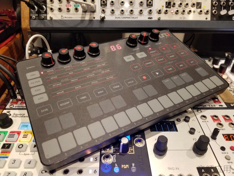

图二:开箱图(塑料面板比较容易留指纹,所以还是以官图为主吧…)

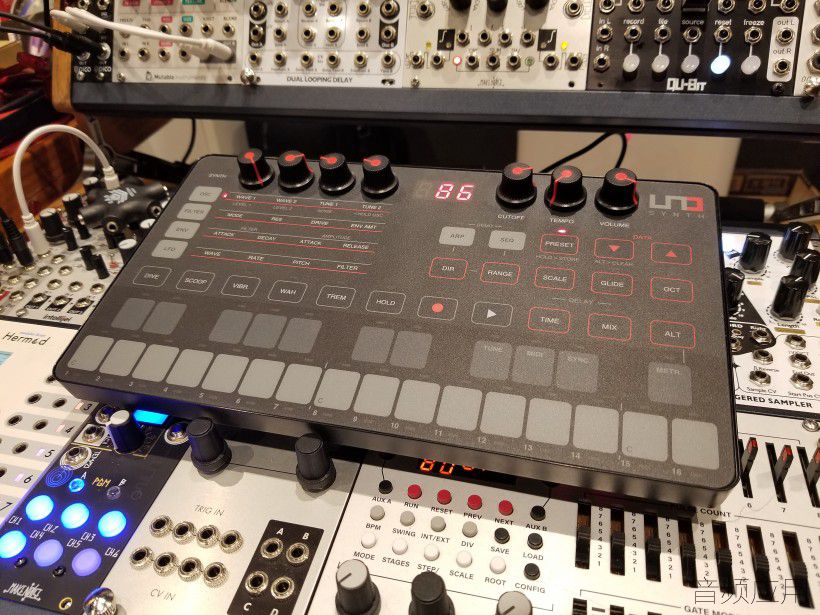

图四:接口图
接口方面:
MicroUSB用于连接电脑、iPhone、iPad上的编辑器或者用于供电
2.5mm接口的MIDI IN/OUT,附赠了专用的MIDI转接线。(见图二)
3.5mm的Audio IN/OUT
供电可以选择4节5号干电池或者USB 9V供电。

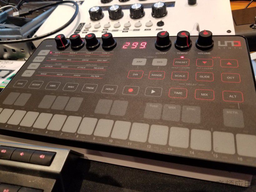

面板操作
整个面板非常简洁,除了7个旋钮以外,所有的功能按键都是触控式按键。
图五:操作面板图
图五-1:UNO与Eurorack
主要可以区分为三个区域(见图):
左上角是合成器的各部分参数控制区域,这是一个4x4的控制面板,有点类似MicroKorg右上角的控制面板——合成器的绝大部分参数都能在这里进行操作,除了OSC部分带有二级菜单(长按OSC进入,OSC的指示灯会闪烁表示进 入二级菜单,旋钮功能为灰字所示),其余的部分都是功能即白字所示。之所以说绝大部分参数是因为UNO有些隐藏参数需要连接Editor才能调节,比如完整的ADSR包络以及方波的PWM调制参数。
下方演奏控制区域,包括5种实时控制的特殊演奏效果,HOLD按钮以及录制和播放按钮。
右边是琶音器和步进音序器的开关以及参数控制,红色框的参数都可以由红色的两个上下箭头进行调节。
图五-2:显示屏会显示当前调整的数值,数值是以MIDI参数单位显示1-127。
图五-3:TEMPO范围可以从30-299,音高可以FINE TUNE从+/-0到99,超过99之后会显示+/-1到12,是量化的半音。

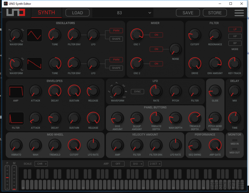

Editor操作
要连接Editor进行音色编辑首先需要对UNO进行固件升级——似乎所有带编辑器的硬件厂商都不会告诉你如果连接编辑器出错首先先去升级固件……以下省略一万字。
编辑器有独立运行版本也有VST版本,升级好固件打开软件,设置好MIDI IN/OUT就可以直接使用,可以读取机子里的所有预设,也可以将预设备份到电脑里。除了步进器以外,编辑器里可以调节任何参数——也许是为了让用户保留一点硬件的实感……
图六:Editor界面
图七:MIDI设置
