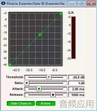

  从上图中我们可以看到一个坐标。X轴表示输入信号的电平,Y轴表示输出信号的电平。坐标中的绿色线段表示当前参数设置下的输入输出之间的关系。
  调试参数
  Threshold:阈值,表示设定低于阈值的信号将按照比值进行降低。
  Ratio:比,表示当输入的信号低于阈值时,将按照设定的值进行降低。对高于阈值的输入信号则按照1:1进行输出。
  Attack:启动时间,表示当输入电平低于阈值时多少时间即可达到设定比值所需要的输出电平。
  Release:恢复时间,表示输入信号大于阈值时多少时间即可达到1:1的状态。

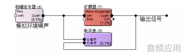

  图 一
  (图一)是以Symetrix网络版产品的Composer编程软件为例,用粉噪发生器来模拟环境噪音,通过扩展器将环境噪音消除掉。

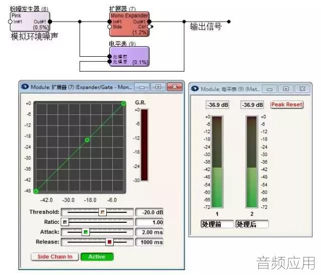

  图 二
  步骤一:打开电平表查看进入扩展器前的噪声电平。(图二)我们可以看到进入扩展器的噪音电平为-36.9dB,从扩展器输出的信号电平也是-36.9dB,这说明当前扩展器状态为比值1:1或者是Bypass。
  图 三
  步骤二:根据处理前电平,将扩展器阈值设置为高于处理前电平,例如设置为-24dB。再将比值设置为2.(图三),我们就可以看到输入信号电平为-37.4dB的信号进入设置为阈值-24dB,比值为2的扩展器后输出电平变成了-50.5dB。
  图 四
  步骤三:看着输出电平表,同时调大扩展器的比值,此时我们就会发现当比值越大时,输出电平就越小,直至调整到输出电平低于-72dB时,此时进入系统的噪声就被消除掉了(图四)。
  通过以上三个步骤,我们就可以将进入系统的噪声消除掉,但在语音系统现场调试时我们将更加细致的去调节阈值,正确的阈值设置是确保在消除噪音的同时还要保持语音的正常通过而不出现卡顿的情况。关于阈值的正确设置应该是设置到高于噪声电平、低于语音电平的居中电平值。
