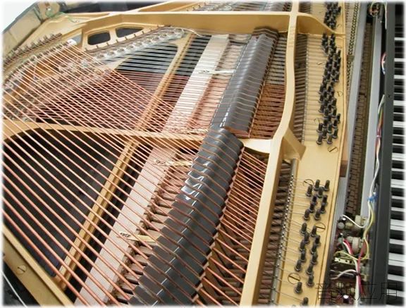

在这里要狠狠介绍一下Yamaha CP70,它为何这么牛,让现在所有的键盘乐器电钢音色都基本以它为基准。Yamaha CP70 Electric Grand Piano简称为CP-70,于70年代中首次推向市场,并在80年代中期停产。其中最著名的是一款后缀多了一个“B”的型号叫CP70B,包括了几个改进的功能,如平衡输出和改进的前置放大器等。
还有一个CP70M型号,多了MIDI输出和EQ等。然后在CP70基础上发展出来的CP80是CP70的88键版本,CP70总共有73个键。正如你在照片中看到的那样,这架电钢有真正的琴弦,锤子,木制琴键和内部击弦架构,还有三角钢琴架。
由于它是作为舞台型号设计三角电钢,因此它采用黑色Tolex覆盖,并分为两个单独的部件,每件重量超过90斤。是的,没有看错是九十多斤,这架琴很重。令人惊讶的是,如果没有太多移动或没有暴露于过多的温度和湿度变化下,这台琴居然能保持良好状态长达十年。
CP70因为它有一个复杂的压电式拾音系统,可将振动琴弦转换为音频信号。这对于巡回演出来说非常棒,因为他们使用常规的真钢演出实在太麻烦。CP70的声音因其温暖,平滑的延音而非常独特。它不像许多三角钢琴那样具有冲击力,尤其是雅马哈C和G系列。由于最低八度低音弦比正常短,所以最低八度音不太像普通三角钢琴那样容易浑浊。
CP70是70年代和80年代的标准巡回钢琴。几乎每个音乐人和团体都在工作室或舞台使用过它。Led Zeppelin的约翰·保罗·琼斯在1977年的79-80次巡回赛中使用了CP70B代替他在1975年巡回赛中使用的施坦威。
如果要问CP70的音乐风格?其实并不重要,它几乎被所有风格的音乐人使用过。其实自Fender Rhodes和Wurlitzer发明以来,对便携式钢琴的追求一直存在。当然,这些实际上听起来都不像钢琴声......它们有一种令人愉悦的声音,就像钢琴一样但它们绝不是真正的替代品,所以才有了我们现在真正意义上的EP,属于独立的音色独立的乐器。
CP70的声音是通过传统的三角钢琴击打真实弦来实现的。然而YAMAHA开发出的特殊琴弦可以缩短并且需要更少的琴弦,但仍然能够保留真实的原声钢琴音色。因此,与普通声学钢琴不同,普通声学钢琴通常每个中高音有三个琴弦,每个低音音有两个琴弦,CP70为每个中音和高音使用两个特别设计的琴弦,只有一个琴弦对应每个低音。
当然这也大大减少了弦线框架上的内部应力和张力,而且由于声音是通过电子方式放大的,因此不需要像声学钢琴那样设计琴体共鸣感应。总的来说,CP70是机械工程的胜利,这也是电气工程的胜利,所以它才这么著名。
