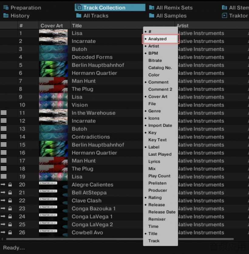

一个非常简单的办法就是:我们可以参考 Traktor 识别的 Auto Gain 数值进行对应的音量调节。在 Traktor 的浏览器中,我们在属性标题处点击右键,选择 “Analyzed”。
之后,我们向右滚动,就可以看到 Analyzed 栏目下面的 Auto Gain 数值啦!(如果没有出现的话可以手动扫描歌曲,之后就会出现~)
这样你就可以根据 Traktor 识别的 Auto Gain 数值,在第三方软件中作为参考,进行响度平衡,使你的作品声音更加专业。同样,在制作原创作品的时候,也可以通过让 Traktor 扫描歌曲的办法,来判断自己作品的响度水平啦~
