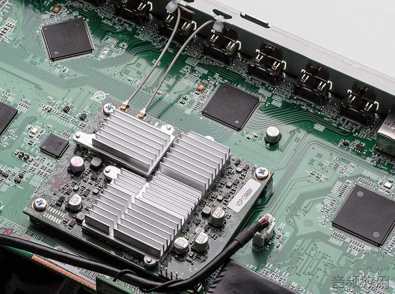

  ▲ 本机的数位主板中央装了HEOS无线网卡,用家不需要接网路线、只要家中有装无线路由器就能使用SR6013的串流播放功能。
