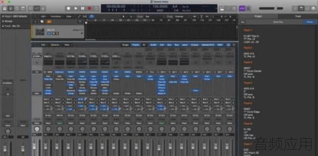

  6. 不要忘记记录工程说明信息
  最后还有一点是我们总会半途而废忘记掉的,那就是记录工程文件的说明信息对于之后的查阅是很有用的。在以前老式录音棚时期,助理录音工程师一部分的工作就是记录所有工程相关的说明信息-每一个通道、每一个麦克风、每一个外部的走线;这是在未锁定的工程中激活自动化控制前唯一一个可以用来追寻遗漏问题的方法。
  但即使是在现在的工作中,也有很多时候需要重新访问工程文件,而这时如果有相关的记录可以查阅就可以帮助很多。如果某一部分的人声由于歌词的改动或者伴奏中吉他部分需要有所增加,而需要进行重新制作,那新添加的这部分音频就可以根据之前所记录的麦克风的细节、位置摆放和设置来做为录音时的参考,还有用到的任何前端的处理和输入电平的信息,这些信息都会让之后的补充工作简单很多。
  就算是虚拟乐器轨道也可以从工程文件的记录信息中获益很多-假如混音中一个有问题的MIDI 文件本来是为了替代某一个乐器的,但之后又更改回了本来硬件的录音方式,那这时乐手就可以通过工程文件中记录的信息,查阅这一部分演奏中需要达到的音乐性和动态感,而这些细节都是在更换为乐器录音时容易出现的问题。
  数字音频工作站中普遍使用的记事本功能
  很多-并不是大部分的-数字音频工作站都有所谓的记事本功能可以轻松记录录音工程中重要的细节问题;如果在闲暇的时候可以完成这些记录工作,或者有助手可以帮忙完成,那么之后再次访问这个工程时所有的信息都会明了很多。
