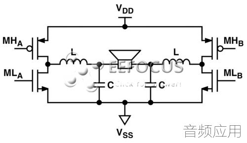

因为大多数音频信号不是脉冲串,所以,要采用调制器把音频信号转换为脉冲。脉冲的频率成分包括需要的音频信号和与调制过程有关的大量高频能量。在输出级和扬声器之间通常要插入一个低通滤波器以最小化电磁干扰,并避免以太多的高频能量来驱动扬声器。要采用无损耗的滤波器(图3),以保持开关输出级功耗低的优势。滤波器通常采用电容和电感构成,扬声器是唯一耗能的元件。
图3:差分开关输出级和LC低通滤波器
