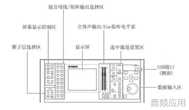

图三是LS9数字调音台的屏幕与设置按键部分的功能区域说明。在已经选中了一个输入通道的情况下(按亮当前要设置的通道上方的SEL键,屏幕左上角显示当前选中的通道编号与名称),只要按一下“混音母线/矩阵输出选择区(MIX/MATRIX SELECT)”处要进行设置的MIX混音母线的相应按键,此时屏幕上的光标也跳动到这个MIX混音母线的图标处,然后旋转屏幕右侧“选中通道设置区(SELECTED CHANNEL)”中的“选中发送(SELECTED SEND)”旋钮,就会看到屏幕上相应的MIX发送旋钮图形也已经作对应的变化。
这一系列动作,相当于在模拟调音台上调节单个通道的AUX发送。只是对于LS9-32这样的数字调音台来说,只需要32个通道选择键加上16个MIX选择键再加上一个旋钮,就替代了一台每路输入有16个AUX发送的32路模拟调音台的512个旋钮!
