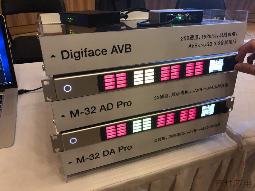

RME M-32 AD Pro 和 M-32 DA Pro分别是模数和数模转换器,可以提供32通道模拟、AVB、MADI之间的转换,最高支持192kHz精度。
M-32 AD Pro 和 M-32 DA Pro是RME对AVB音频网络开始支持后发布的首个机架版数模转换器系列,它们都具备32通道192kHz的转换能力:
前面板通过32个背光灯清楚的显示出了32个通道的运行状态:
没有颜色表示没有声音,绿色表示声音正常,黄色表示声音块爆了,红色表示声音已经爆了,非常直观:
其实在32个背光灯上面有一层磁力吸附的黑色面板,可以自行摘下来替换:
这个磁力吸附面板下面还有一层半透明的纸,M-32的盒子里提供了很多这样的没有写字的半透明纸,音频工程师可以根据每次现场活动的情况,亲自将每个通道的名字写到半透明的纸上:
然后先把半透明的纸放到面板上,再将磁力吸附的黑色面板贴上去就完成了。RME认为与其设计一个手机app让工程师遥控输入每个通道的名字并显示出来,不如用更直接更原始的办法让大家手写,这样其实操作起来更快:
M-32 AD Pro 和 M-32 DA Pro背面都有4个DB25接口,其中M-32 AD Pro是4个DB25模拟音频输入接口实现32个通道的模拟声音输入,可以将其转换成数字格式。而M-32 DA Pro则是4个DB25模拟音频输出接口实现32个通道的模拟声音输出,可以将数字格式的声音转换成模拟音频。DB25接口都可在+19 dBu 和 +13 dBu两种电平标准之间切换:
M-32 AD Pro和M-32 DA Pro都是双电源,冗余备份电源可以保证在电力出问题的时候马上无缝切换到另外一个电源输入工作。除了AVB音频网络接口以外还有MADI光纤和BNC的输入和输出,等于可以做AVB/MADI光纤/MADI BNC/模拟音频之间三者的转换。另外还有BNC的字时钟输入和输出可以进行同步:

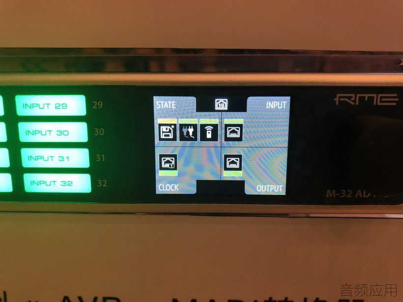

M-32 AD Pro 和 M-32 DA Pro前面板上还有可作为按钮使用的旋钮和彩色屏幕,不需要借助电脑也可以直接操作所有的功能和设置:

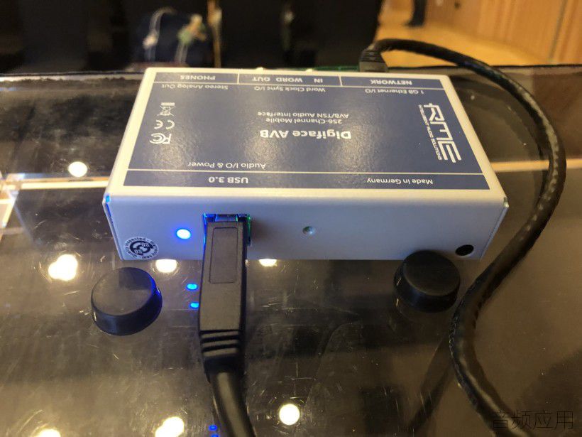

最后再看一眼RME的第一款AVB网络的USB 3.0音频接口Digiface AVB,通过USB .30接口连接到电脑可以传输最多256个网络音频通道的声音:
具备BNC字时钟输入和输出接口用于同步,除了将256个数字音频通道在电脑和AVB网络之间双向传输以外,还有一个额外的立体声耳机输出通道用于方便快速监听这些通道里的声音是否正常:
