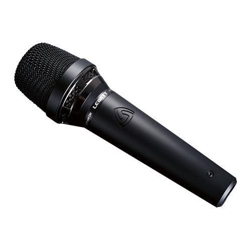

所谓的动圈式麦克风(以下简称动圈麦)和电容式麦克风(以下简称电容麦),指的是麦克风收音头的类型,市面上常见的麦克风主要就分为这两种。
* M9 |1 a: K) e4 f9 q( U
3 ~6 y, ^. N  ~: r  那么二者有什么不同呢?, z: ?8 f" t3 s/ Z
" @7 C3 H( B" [: `9 y, l t018968e0e94c1d7941.jpg
. ]2 }) B8 c$ i/ g0 n7 ~1 E  n0 C& m: j, _4 S7 W
6 n* q4 h( a5 g8 H- x. P3 e, Q  工作原理不同- h" `4 Q% l& q3 G
- {% L) s' Q3 f  S- b# q7 [  动圈麦利用的是电磁感应原理,将导线线圈搭载于振膜上,再置于磁铁的磁场间,随着声压的变化在磁场中不断运动产生感应电流,从而将声音讯号转变为电讯号。它的换能原理与扬声器很相似。
# }0 {/ U& F+ J4 m9 y! V( A* \( J5 E, r9 {) n1 |, `4 f& F  D; @8 g
t019e03e92485452938.jpg ( L' `( Z+ G! K
  而电容麦利用的是电容器的充放电原理,声音的震动带动了电容的一个极板(超薄金色膜),此极板的震动改变了两个极板间的距离,继而改变了电容。当电容变大时,电源对电容器充电;电容变小时,电容器则放电,从而使电路中产生电流,并将声音讯号转变为电流信号。
# P2 d8 M: x, S8 D- ^ t0105b8fab9cc4fd776.jpg 6 d7 z- T; D9 ?2 N( P3 R8 y
0 G) h$ S) y: m  E' y  音质不同
: H( W. o* O3 g0 c 9 D0 @8 L: r% [/ G) z  G
  动圈麦被广泛应用于KTV或演出等娱乐场合。除了成本低、使用简单以外,是否还有一些别的原因呢?这就需要从动圈麦的另一些特性说起。由于结构的原因,动圈麦的灵敏度比较低,频率响应也不够宽(频响范围50Hz~15kHz,而人耳可听频响范围是20Hz~20kHz)。因此它的高音域延伸不够好,对于微弱的声音感应也会比较迟钝(瞬时响应慢),简单说就是声音不够细腻,细节不够丰富。, M8 h5 N6 Q( v1 o
. a( D; S* Q7 d# j, U2 i7 o1 Q  V  O5 g
# k) h/ Q6 o% O8 H2 E. j
8 _2 f/ T* T; ]而电容麦从参数上来看,显然要比动圈麦好看多了。它的灵敏度高、频响宽(20Hz~20kHz)、瞬时响应快、声音还原度高等特点,能够从容的处理高升压。电容麦的音色展现清晰亮丽,那些专业的歌手通常都选用电容麦,可以展现其天生优美的嗓音。因此电容麦被广泛应用于专业的人声演唱、录音室录音、影视录音、乐器拾音等场合。所以电容麦可以说是录音的最佳选择。
! c0 Y/ |8 p7 ?% R
! X7 y) p9 \8 I/ {9 A
5 o3 Y* a, c9 k6 a3 E' c
; ?& U: x/ c; r0 c9 Z: ]" {  但任何事物都有两面性,动圈麦在性能上的不足,却让它的音色显得比较柔润和朦胧,也让演唱者的歌声更加饱满圆润,或者说更好听。回想一下你在KTV唱歌时,即便是在关掉EQ的情况下,自己的声音也像是被添加了某些效果。另外,动圈麦对于周围环境噪音有着不错的抑制效果,这也是为什么它更适合用在比较嘈杂的场合。
