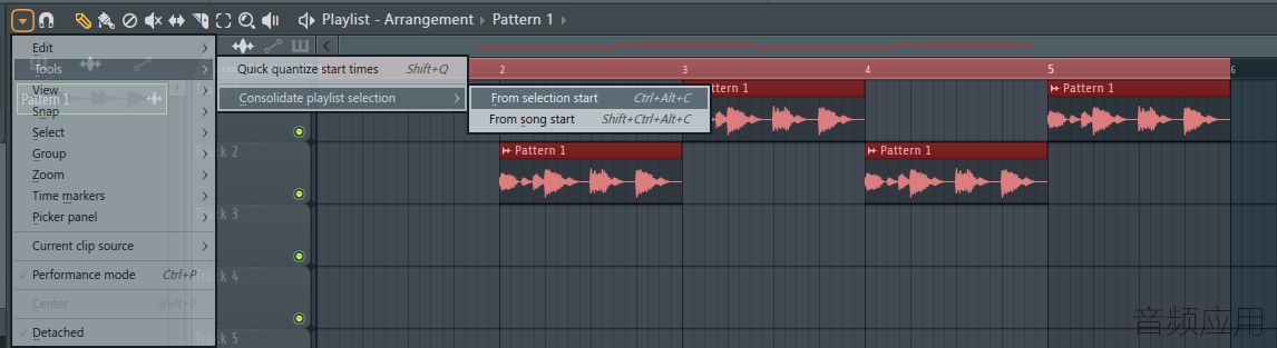

Playlist menu > Tools > Consolidate playlist selection – 合并选中的CLIPS为单个音频,可以选择是从当前工程的起始位置合并,还是从选中部分的起始位置合并( x! D8 b  t4 B$ y/ I  X! n  e5 K* W
; w4 O0 J" |1 ?6 y1 A 6020408333925362.png " }7 e* y" N- L4 K0 b2 a4 W

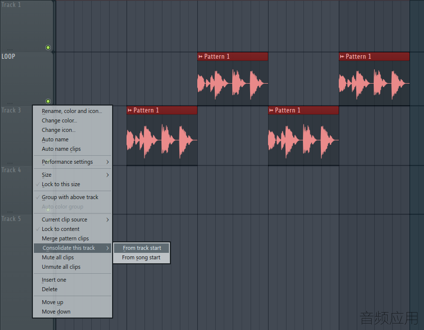

- i7 @4 a& g0 W9 m7 [9 T) sPlaylist 轨道列表中的轨道 > 右键TRACK > Consolidate this track 合并整个轨道为单个音频.可以选择是从当前工程的起始位置合并,还是从该轨道的的起始位置合并) ]& p- r: J9 b$ A! _" Z) U* X! v
; ]% v2 N% m. ~  {. F$ C
9614770087634767.png . p* `# i2 r7 q" m& q

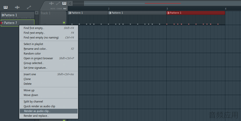

Picker面板> 右键某个CLIP(PATTERN) > Render as audio clip – 合并该CLIP(PATTERN)为单个音频并创建一个新的音频CLIP(PATTERN)以调用0 @5 w6 k$ M; Z+ t
1 X7 H. b, y! ~( P# d+ k3 {- o4 C; Z& w. S% g0 b; r

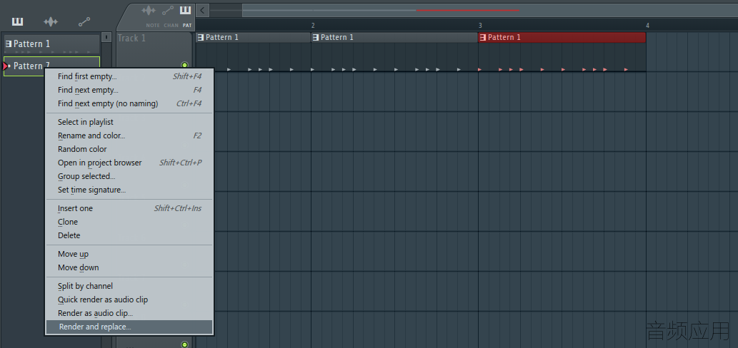

Picker 面板>右键某个CLIP(PATTERN)> Render and replace – 合并该CLIP(PATTERN)为单个音频并替换当前已应用到轨道中的CLIP(PATTERN)
+ Z" n& u" s# Q) W& E/ r5 e  j % f) h  S$ C* T, x: E8 `* M* V

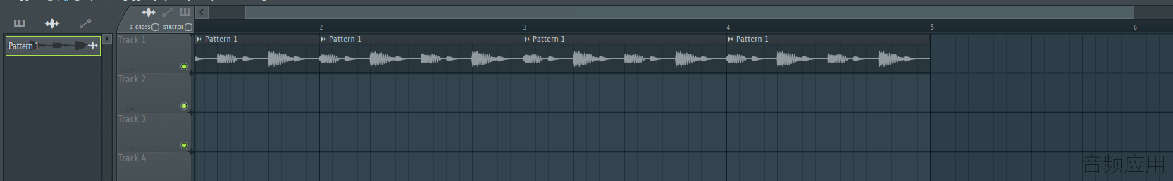

合并后1 J! f" e; ]4 D  o
- Z+ P! Q1 z& d. K6 U 8971575019293045.png 9 M1 o$ w3 |7 z. U) G1 l# e

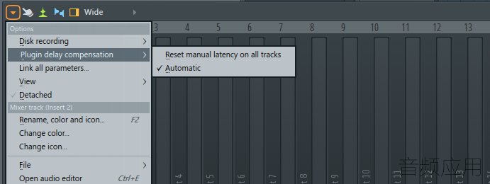

·         Plugin Delay Compensation(插件延时补偿) - Automatic PDC now work for all normal use-cases including for Mixer sends. Manual and Auto-PDC can now co-exist. Manual PDC is applied as an offset to Auto PDC. Updates include:
" y3 F: G& J9 j5 s+ `4 ~) P 11585360365801223.png ; p7 N0 K9 X. ~! N9 y
8 \8 N  h) Q9 L6 B·         Audio recording(音频录制) - INPUT菜单上的新音频输入延迟控制,用于修复各个音频输入的延迟问题
; l4 l( m* }& B% y) N0 V8 ~·         Icon colors(图标颜色) - 自动(橙色),手动(蓝色)或未设置(灰色)。
3 V- }; o- \' g2 h/ k1 G·         Mixer menu(混音器菜单) - Plugin Delay Compensation > Reset manual latency on all tracks - 选项可将所有手动设置的延迟补偿值重置为零。
+ T6 z0 M* [9 K5 n·         Metronome(节拍器) - 现在有了延迟补偿1 z0 Z9 q8 A/ M, [" |- A% r; T0 H
·         Mixer FX Slots - 湿/干 混合比调整旋钮延时补偿,当混合调整来自每个效果槽的湿/干信号比例时,延迟处理得到补偿6 a, {& h" k) B0 S4 R6 b2 S& C/ l
·         Continuous adjustment(连续调整) - 将鼠标滚轮滚动到时间图标或延迟显示(鼠标滚轮)= 10 ms步长,(Ctrl +鼠标滚轮)= 1 ms步长,(Ctrl + Alt +鼠标滚轮)= 1个示例步骤。鼠标滚轮可在三个位置工作:轨道输入延迟图标(FX面板),轨道输出延迟选择器(FX面板),轨道输出延迟图标(混音器轨道)
) u: Z( N. U6 ]$ P& }8 T" k9 K·         Wrapper Offset(量化分割器偏移) - 可以为每个插件设置和保存Wrapper信息中显示的延迟。用于补偿始终报告延迟错误的插件。

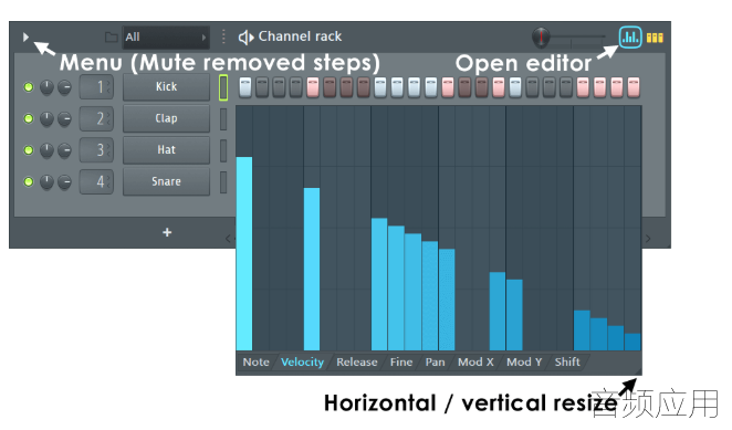

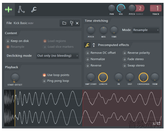

·         Graph Editor(图形化编辑器) - 经典功能又回来了!从Channel Rack直接编辑音符力度度,音高,声像等。) o  Q' M' \" ?' |( G: ]0 P; D
18389739353065493.png * Z  H5 E6 S4 V8 r
2 ]# K$ o/ @" W" l6 a) }·         Sampler Channels – 预处理效果强势回归.; @5 D& c7 z9 c( H

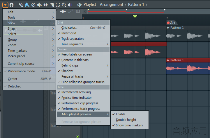

·         Time Markers(时间轴标记) -时间轴标记,以便您可以使用时间轴标记开始/停止录制
& _3 T% X7 S+ J& o8 R 571706556801673.png - U0 z4 ]/ \6 ^* D8 @  l. O9 X0 ~
·         Hide grouped tracks(隐藏已编辑的轨道) - 'Playlist Menu > View > Hide collapsed grouped tracks'. 当使用此功能时,在轨道头部的右侧会显示一个小箭头,可以通过鼠标点击打开或者隐藏这些轨道
/ D$ T8 `9 j1 u, v- N8 ?+ S7 O4 J4 N' j
: }, O5 B3 m9 y7 l$ `% A
. j" m3 Q2 D, k% F6 ]* |·         Playlist preview - 'Playlist Menu > View > Mini playlist preview' 默认为选中状态(此功能是在轨道预览的状态条处显示已添加标记的位置-用白色小三角表示)
5 G$ T# w) z; w' h, [7 Q& [( b, }
2 N! n& r  U& Y# _ 9049586980284954.png - ?8 L! Z) c$ G0 t) E+ v- K
